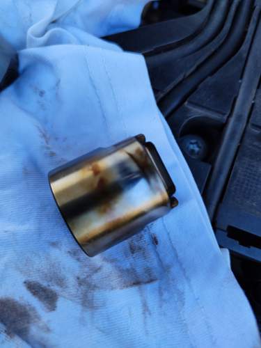

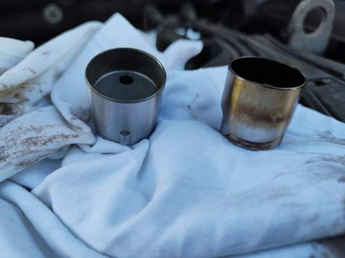

Den Stößel der HD Pumpe kann man auf jeden Fall mal neu machen, das schadet nicht. Bei mir sah der ausgebaute aber fast so aus wie der Neue. Kommt wohl auf Schmierung/Ölwechsel an wie lange der hält. Mein TSI hat schon etliche Ölwechsel hinter sich.
