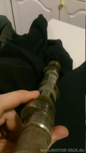

Ich habe heute auf dem Nachhauseweg ein klappern aus dem Motorraum meines 230e Bj.88 wahrgenommen. Bin sofort rechts rangefahren und habs mir mal genauer angehört. Es ist ein regelmäßiges, relativ lautes (man hörts im Innenraum deutlich), drehzahlabhängiges klickern. Außerdem ist mein Öldruck seit neuestem immer sehr hoch. Kann das zusammenhängen? Ist es die Nockenwelle? Wenn ja wie teuer ist eine Reparatur und könnten dadurch noch andere Bauteile beschädigt sein? Wäre der Austausch der Nockenwelle für einen mir bekannten relativ erfahren Schrauber auch ohne Spezialwerkzeug machbar?

Habe auch nochmal nachgeguckt... es klappert auch wenn der Motor kalt ist.
Hört sich nach Nockenwellenschaden....Guter gebrauchter Nockenwellensatz mit allem drum und dran bekommt man für € 200,bisschen Mechaniker braucht um die 3 Stunden da sollte alles wieder OK sein.....

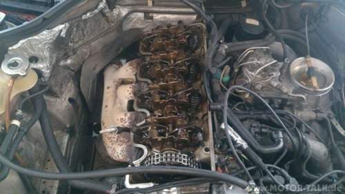

Erst mal den schwarzen Ventildeckel runter machen. Dann mal alles nachschauen. Kann ein defekter kipphebel, hydrostößel oder Nockenwelle sein.
Gebrochene Ventilfeder wäre auch möglich,aber selten.
Kam das Geräusch plötzlich oder wurde es immer lauter? Motorleistung noch vorhanden?
Gruß Stefan
Deckel runter, nachschauen.

Wenn du n 88er hast, kann das sein dass der noch eine von den frühen Nocken hat, das heist, die ist nicht gehärtet. 10/88 kamen gehärtete Nockenwellen, Duplexkette und Kipphebel mit Hartmetallplättchen drauf, die sind aufgelötet, das kann man sehen. Seh zu dass du so eine einbaust.
Jo, könnte wirklich die eingelaufene Nockenwelle sein...
Ist ja ein Vormopf.
Hatte ich bei meinem 88er 190E 2.3 auch, nur da hörte man es erst ab ca. 2000 U/Min.
Ich kaufte den Wagen mit dem Schaden und er hatte zu dem Zeitpunkt 163.000 km runter.
