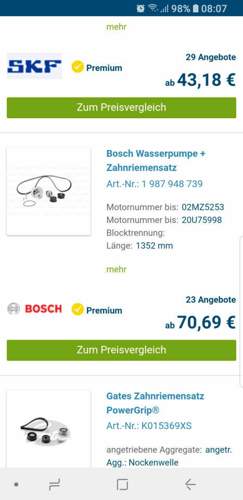

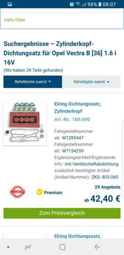

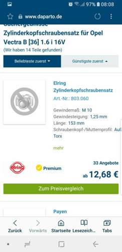

Puncta kosta ca 150€ Material + 10€ für nen Kasten Bier + 8h Netter Samstag mit dem Kumpel
Da bekomm ich 3 Vectras für? Wo ?
Wenn jeder solche guten Kumpels hätte, wären alle Werkstätten längst pleite und wenn du den armen Kerl mit 10 Euro Plörre abfüllst, macht er das auch nimmer lange. :p
Deine Preise gelten wohl für Teile die in .... vom LKW gefallen sind, denn Riemen, Rollen, Spanner, ZKD, neue Ventile samt bei dem Motor meist schrottige VSD´s und Kleinkram kosten mehr als 150.- Euronen. :rolleyes:
Ein Ventil 7.49€ der ganze Satz 64€
Rest der Preise siehe Bilder.
Hasseröder ist Plörre ?
Radeberger auch ? gibts doch kasten im Norma oft für 9.49€
mhh irgendwie kaufst du falsch.
