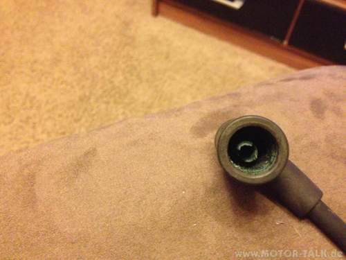

Hallo, mein Auto fing von jetzt auf gleich an mit diesen Symtomen. Ich traue mich im moment garnicht zu fahren. Es fing während der Fahrt an unrund zu laufen und dann noch verbrannt zu stinken. Leistung hatte er auch nicht mehr richtig. Hat einer schon mal eine Idee was das sein könnte??
LG Andre

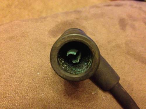

Also Kupplung ist es nicht. Ich bin mir sicher das es mit der Zündung zusammenhängt. Habe eben mal etwas genauer geguckt und gesehen das ein Zünkabel (siehe Foto) etwas oxidiert ist. Ich habe es auch sofort ausgetauscht aber leider keine Besserung. Jetzt ist halt an der Zündspule an dem Kontakt wo der Stecker drauf kommt auch noch oxidiert. Kann es sein das er deshalb noch nicht läuft??

Ganz klar ja. Der Zylinder, der mit dem Kabel angesteuert wird, bekommt keinen und nicht richtig den Zündfunken. Das hatte ich auch schonmal (4.Zylinder). Ich hatte zwar versucht die Grünspan zu entfernen, hat auch eine kurze Zeit funktioniert, aber der Zündspule hat dennoch ihren Geist aufgegeben.
Der Anschluss an der Zündspule sieht wahrscheinlich genauso schlecht aus. Du brauchst ein neues Kabel und eine neue Spule, wahrscheinlich auch Zündkerze (aber das ist das wenigste).

Weiss ich leider auch nicht. Das einzige, was mir aufgefallen war. dass dieses Zündkabel nicht richtig auf der Zündspule eingerastet war. Normalerweise kann man ja hören, dass die Kabel auf dem Stecker mit einem Klick einrasten.
Das verursacht einen verlängerten Zündfunken, Der wesentlich stärker ist, als Er sein sollte.
Das killt auf die Dauer die Zündspule.
Ach ja, die Kupferanschlüsse reinigt man schonend mit Zitronensaft, in dem 1 Prise Salz aufgelöst wurde. Dauert ein paar Minuten, dann ist das Kupfer wie neu.
Anschließend Kontaktspray verwenden !
