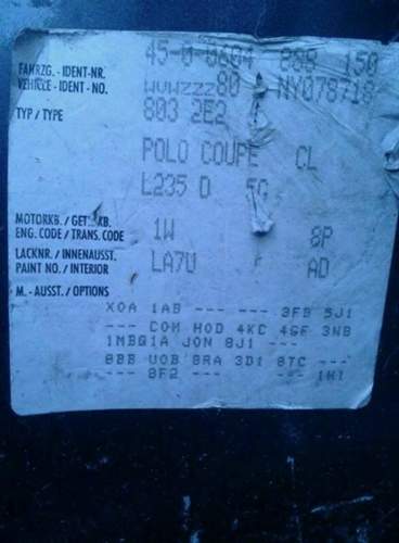

Hier stehen vier Angaben auf dem Motor ( eins ist wohl die Seriennummer ). Die Anderen sind:
TL-023, MW4 und AW3
Weiß nicht wo Du das her hast, sind alles keine MKB`s :o
Den MKB findest du im Serviceheft Seite 1
oder am Aufkleber im Heck (Nähe Res-Rad-Mulde)
Um sicher zu gehen . . . er steht auch am Motot oberhalb der Kupplungsglocke / unterhalb des Thermostatgehäuses.
(leider meist schlecht lesbar :( )
Bild 1 ) Serviceheft, MKB = 3F; GKB = AHD
Bild 2) Aufkleber; MKB = 1W; GKB = 8P
Bild 3) GKB = ATV Getriebe (-glocke)
MFG
Service039
Heckaufkleber
Gkb
Hier ein Bild!
@Jake_Brigance schrieb am 15. Oktober 2014 um 12:50:07 Uhr:
Hier ein Bild!
na das is doch
S U P A H:D:D:D
Du hast den
NZ
- Motor, 1,3er mit
Digijet
Einsprizung und 55 PS
sowie das relativ lang übersetzte
8P
- Getriebe.
