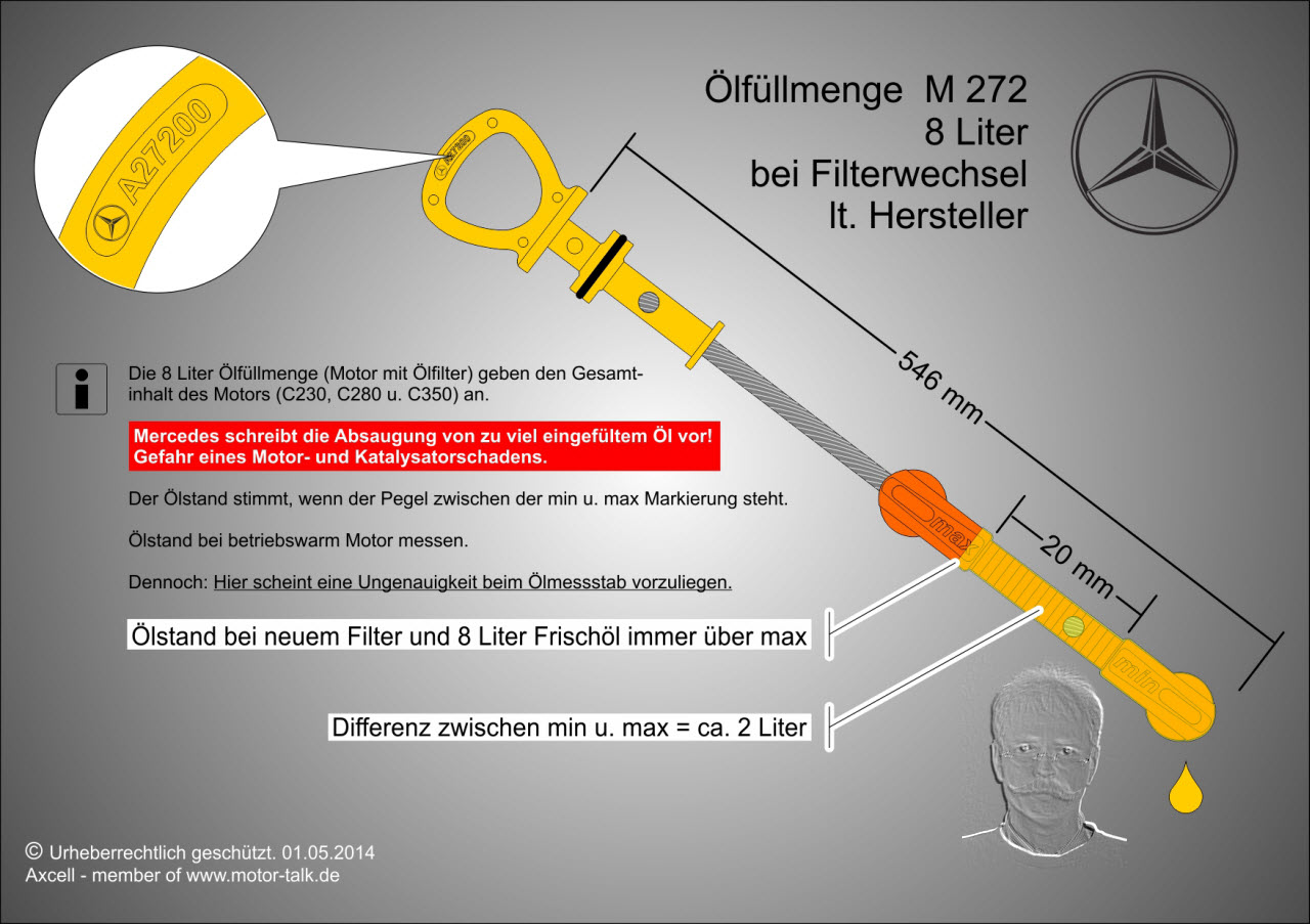

Moin,
nun fahre ich dieses Auto schon 1 Jahr lang, und wann immer ich den Ölstand
kontrollierte, war er immer sehr deutlich über der Max-Markierung.
Fahrzeug immer waagerecht, Motor betriebswarm, 10-15 Min. gewartet.
Es wird auch keine rote Lampe gezündet (mit dem Hinweis im KI 'Olstand prüfen)
Vor einem Jahr wurde der Wechsel (mit Filter) mit 7,8 Liter durchgeführt und
heute mit 7,7 Liter Frischöl. (8 Liter bei Wechsel mit Filter, laut MB)
Am Stab wiederum deutlich über Max. Auf dem Messstab (gelb) gibt es eine
Teile-Nr. 272 00, scheint erstmal korrekt zu sein. Das Messrohr scheint auch
richtig eingebaut zu sein.
Mit der SD gemessen, wir Ölstand i.O. angezeigt... :confused:
Hat jemand das gleiche Problem oder eine Lösung parat ? Danke.

Bei genau 7,5 L erreichst du die Max-Makierung ,entweder die Angaben im Buch oder der Ölmessstab ist falsch. Du bist nicht der Einzige.(Beim Absaugen vieleicht noch weniger als 7,5 l)
Die Angaben in der BA und im WIS mit meiner FIN und dem Motor .964
geben 8.0 Liter an.
Wenn die Differenz zwischen Min und Max auf dem Stab 2 Liter beträgt,
dann bin ich fast 1 Liter drüber.

Hallo Jürgen, ich habe genau das gleiche Problem mit meinem 350, wenn 7,5 Liter (mit Filterwechsel) eingefüllt werden und der Wagen etwas stand, dann ist laut Messstab viel zu viel Öl drinnen.
Ich war bei Mercedes und habe die Problematik geschildert und die wussten keine Erklärung dafür, auch hat der Neukauf eines Messstabes keine Änderung gebracht.
Der Ölwechsel wurde in einer freien Werkstatt gemacht und der Meister dort hat extra nochmal das Öl abgelassen, es kamen genau 7,5 Liter wieder raus. (8 sollen rein)
Wieder zu Mercedes und nachgefragt beim Meister, ob das Problem nicht auch bei denen auftritt, was er verneinte, mit dem Tipp, das eventuell bei mir eine falsche Ölwanne vom 4 Matik verbaut sei.
