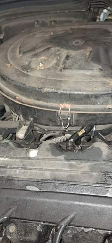

Themenstarteram 1. Dezember 2022 um 20:03
Dieses Teil sifft nach Benzin. Was ist das? Danke
M103
Den Schlauch neu kaufen
Da ist was gebastelt
Ist dieser Schlauch kaputt läuft er nicht richtig und kann aus gehen ja
Themenstarteram 1. Dezember 2022 um 21:00
Weißt Du wie dieser Schlauch bezeichnet wird ?
Ne weis ich nicht.
zu Mercedes fahren und bestellen.
Geht vom Ventildeckel an die Ansaugbrücke.
Ist der Schlauch ab geht er im Leerlauf aus.
Da ist bestimmt die Euro 2 Umrüstung eingeschliffen.
Wenn da Benzin raus kommt hat da ggf jemand den Schlauch vom Membrandruckregler rein gefriemelt.
Wenn der Membrandruckregler undicht wird, kommt am Schlauch vom Regler Benzin raus.
Das wird eingesaugt und der Motor stirbt im Leerlauf ab weil er viel viel zu fett läuft.
Ist dieser Schlauch aber da angeschlossen wo er bei dir jetzt ist kann das Benzin ins Öl gelangen und verdünnt dein Öl.

Der Schlauch hat nichts damit zu tun, dass der Motor aus geht.
Was zu tun ist, wurde mehrmals geschrieben.
Sieht für mich aus wie ein kurbelgehäuse entlüftungs Schlauch, in den ein anderer Schlauch rein geprökelt wurde.
