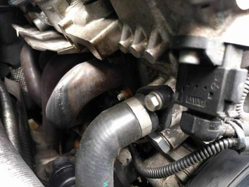

Ich habe leider ein Problem mit meinem E46 318i.
Vielleicht könnt ihr mir hier weiter helfen
Wenn ich meinen 318i starte (egal ob kalt oder warm), springt der Wagen sehr schlecht an und nachdem er angesprungen ist habe ich direkt mehrere Zündaussetzer die man über den Auspuff hören kann.
Wenn ich dann egal ob rückwärts/vorwärts beschleunige , ruckelt der Motor und hat keine richtige Leistung bzw. es fühlt sich an als ob er ein Leistungsloch hätte.
Dieses Problem habe ich dann bei jedem beschleunigen.
Im Fehlerspeicher war der Nockenwellensensor (Auslass)
und Zündaussetzer im 1&3 Zylinder hinterlegt.
Daraufhin habe ich sporadisch den Sensor und Zündkerzen samt Zündspulen erneuert.
Einen Ölwechsel hat er auch schon hinter sich.
Problem ist leider immer noch da.
Kann mir evtl jemand weiter helfen ???

Hust.... Steuerkette?
wenns das sein könnte.... besser NICHT mehr fahren
Die Steuerkette wurde eigentlich vor ca. 60 000km gemacht weil er keine Leistung hatte und nicht schneller als 100 km/h fuhr.
Welchen Hersteller haste beim Sensor genommen? No Name billig Sensoren können auch die Ursache sein
Kette könnte sich gelängt haben und einen Zahn übersprungen sein

Um die Kette zu spannen gibt es einen kettenspanner der durch den Öldruck betrieben wird. Manuell nachspannen kannst du nichts, ich würde zuerst die steuerzeiten mal checken.

Kann es auch evtl an einer undichten Kurbelgehäuseentlüftung zu dem ruckeln kommen? Also es fühlt sich an als ob die Kupplung rupfen würde allerdings geht die Motor Kontrolle in den „Aufblink“Modus

Die Steuerkette muß straff sein! Sie wird mit einer Feder gespannt, nicht mit Öldruck.......
Zum überprüfen der Steuerzeiten muß der Ventildeckel ab, den Motor im Uhrzeigersinn drehen bis der 1.Zylinder auf OT und die ersten Nocken der beiden Nockenwellen leicht schräg nach oben zueinander stehen.
Jetzt müssen die Klötze am Ende jeder Nockenwelle im 90Grad Winkel zum Zylinderkopf und parallel zueinander stehen.

Wenn man einen N42 hat sollte unbedingt den Kettenspanner wechseln, es gab wohl 5 Generationen weil es immer Probleme gab.
Unbedingt bei BMW kaufen, bei eBay werden auch die alten Generationen gehandelt.......
