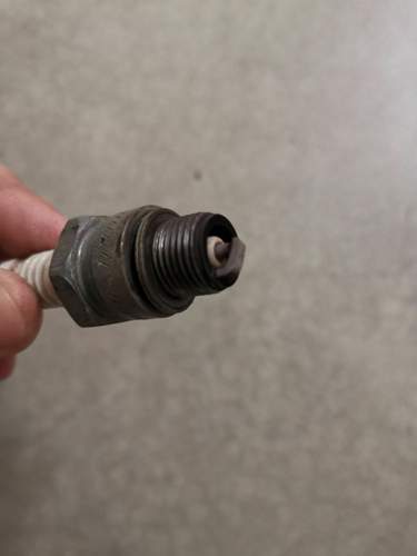

Ich hoffe mir kann endlich mal jemand weiterhelfen…
Was ich gemacht habe:
-Zündung neu und eingestellt
- Vergaser gereinigt und eingestellt
- Lüfterkasten richtig Montiert
-Ventilspiel eingestellt
-Benzinschläuche getauscht
-Käferwerkstatt hat Kupplung neu eingestellt
Was Funktioniert:
-ruckeln bei Beschleunigung behoben
-zieht Ordentlich durch, kein Leistungsschwund spürbar
- Öl Kontrolllampe funktioniert und leuchtet auch nicht auf während der Fahrt
- Lichtmaschine
-Öl Verbrauch hält sich in Grenzen
- Vmax wird Problemlos erreicht
- Heizung
Probleme:
- Motorblock hat eine schöne 3 Farben Lackierung ?!? Was ist das gelbliche? -war bis vor 2 Wochen nicht da.
-Zylinder braun?
- Motor hat ein klackern (Bleche auf Vibration geprüft und auch Krümmer auf Undichtigkeiten) kommt von der Mitte des Blocks.
- Öl tritt bei Benzinpumpe und Öldruckschalter etwas aus ( nicht Ölkühler)
- Vorwärmrohr nicht vorhanden (stutzen bei Auspuff zugeschweißt), ebenso kein thermostat bei Lüfterkasten, keine unteren Luftleitbleche (laut anderen Fahrern auch nicht zwingend notwendig)
- Benzinverbrauch bei ca. 25 Litern im Stadtverkehr, 15 Liter bei Autobahnfahrten 110km/h.
- Öl tropft aus unteren Kurbelwellenentlüftung, ebenso pustet er dort deutlich Luft im Betrieb raus ?

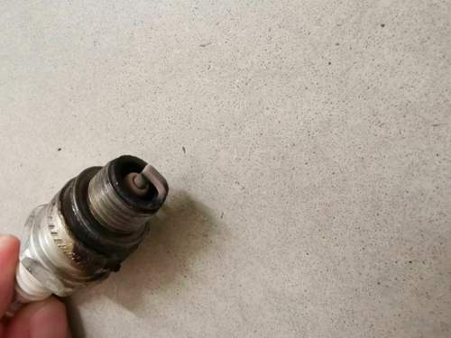

- Zündkerzen Isolator nach kurzer Zeit plötzlich schwarz
-öl Kruste im Ventildeckel
Sonstiges:
-AS Motor mit 50 PS 1600ccm
-Benzinfilter wird noch unter das Auto montiert, ist jetzt nur dort, falls ich Notfalls wo hin fahren muss!

@Superbernie1966 schrieb am 9. November 2019 um 20:37:28 Uhr:
ganz ruhig; Ölverlust ist "normal". Verbrauch abartig hoch. Kerzen sehen doch gut aus.
Sprechen wir von den gleichen Zuendkerzen? Die sehen fuerchterlich aus. Etwas Oel
verbrauch
ist normal. Betonung liegt auf etwas. Ab 1l/5000km wuerde ich langsam auf einen neuen Motor sparen. Und wieso der Konsens bei Boxermotoren "Och die Pfuetze unter'm Auto ist normal" lautet, ist mir schleierhaft. Wenn die vernuenftig zusammen gebaut sind, sind die auch dicht.
Deutet auf Blowby hin, Verschleiß. Motor lebt dann nicht mehr lang.
Was kann ich dagegen machen, ohne den Motor raus zu nehmen?
Nix.
Und an alle, die hier den Kompressionstest empfehlen...grundsaetzlich sinnvoll, im vorliegenden Fall jedoch weniger...das Oel im Brennraum (welches zweifelsohne existiert, siehe Kerzen) dichtet die verschlissenen Ringe waehrend des Tests schoen ab und verfaelscht die Werte.
Der Oelschlamm im Ventiltrieb suggeriert, dass der Motor von innen genau so aussieht. Den wuerde ich gar nicht mehr fahren oder so wie
Brad Pitt in Tarantinos neustem Streifen
, weil es eh wurscht ist.
Leakdown Test sehe ich hier als einzige Diagnosemoeglichkeit.
Oder einfach die Realitaet einsehen, dass der fertig ist und ueberholt werden muss.
Gruss
Steiny

@Snock007 schrieb am 8. November 2019 um 20:16:42 Uhr:
Herumkriechende Flüssigkeit?
-Zylinder braun?
Rost, normal.
Undicht. Nicht ungewöhnlich.
Doch, zwingend notwendig, die Bleche. Die Klappen sollten vorhanden sein, auch wenn sie offen stehen bleiben dürfen, sie wirken als Leitwerk.
Sollte halbierbar sein, wenn alles stimmt.
Läuft zu fett, siehe Verbrauch, oder kriegt so viel Öl über Blowby und KW-Gehäuse-Entlüftungsrückführung (Luftfilter), dass man dem beim Verheizen zugucken kann.
Innen sieht der auch so aus.....
Grüße,
Michael

Die Zündkerzenbilder zeigen keine optimale Wahl der Zündkerze, sie könnte etwas kälter sein, da die Elektrode weiß oder fast weiß ist. Allgemein läuft der Motor zu fett. Die Zündkerze aus Bild 1 ist/war nicht ausreichend befestigt - eventuell nur Montagefehler oder aber Gewinde im Zylinderkopf defekt oder Rißbildung im Zylinderkopf im Bereich des Gewindes für die Zündkerze: dann ist der Kopf zu ersetzen.
