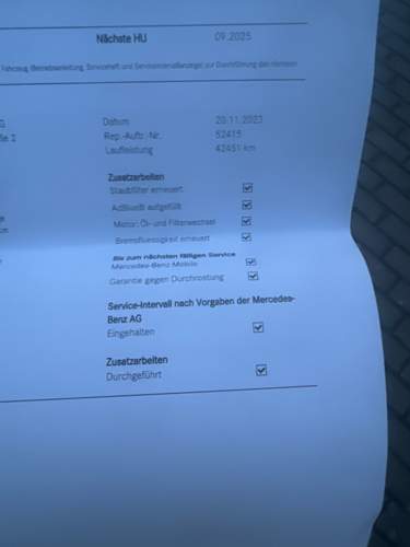

Hej, wann war der letzte Ölwechsel? Nach wie viel Km wechselst du das Öl? Welches Öl?
@Brummbaer1 schrieb am 14. Juli 2024 um 21:32:57 Uhr:
Ist ähnlich das Geräusch?
https://youtu.be/sSoXjAZNv7U?si=8oZWf_Zcj0gz-XzO
Nein, wie gesagt Schlepphebel sind es definitiv nicht.
Dieses Geräusch ist auch nicht in meinem Video.
@sixles67 schrieb am 14. Juli 2024 um 21:26:57 Uhr:
Letzter Service war vor 3.000km.
Datum war der 20.12.2023.
5W30 229.52 schätze ich

Öl scheint ja zu stimmen.
