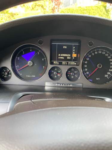

Im übrigen hat er vorhin Übertemperatur bekommen.

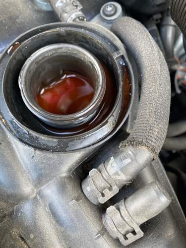

Hast du nach dem Kühlwasser mal geschaut?
Vielleicht ist das auch einfach verdampft
Themenstarteram 10. Oktober 2022 um 14:41
Habe den Behälter aufgemacht. Der ist im heißen Zustand über Max.
Themenstarteram 10. Oktober 2022 um 14:42
Aber das hat er ja vorher nicht gemacht. Und da war es auch wärmer draußen.
Was waren denn noch an weiteren Fehlern abgelegt,die DU gelöscht hast?
Läuft Dein Lüfter denn überhaupt? Bei 120Grad Wassertemperatur sollte der ja mal richtig Musik machen
