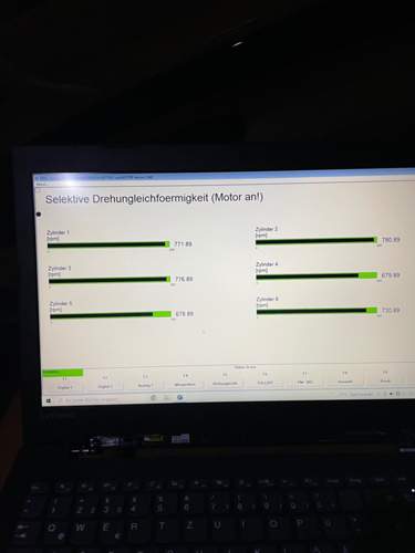

Ich habe das Auto bei Bmw anschauen lassen und die können bis auf die Injektoren nichts finden, und vermuten wegen meiner Beschreibung einen Kolbenschaden..
Ist irgendwas unauffäliges bei der Drehungleichförmigkeit?
Ist das normal das Zylinder 4 und 5 sich so unterscheiden von den anderen?
Soll ich probieren mal die Injektoren anders zu plazieren und schauen ob die Korrekturmenge an den betroffenen Zylinder bleibt?
Wenn es sich ändert, dann könnte man einen Kolbenschaden ausschließen oder?
Bei einem Kolbenschaden würde ich erst mal Kompression prüfen und eine Druckverlustprüfung durchführen.
Ich würde auch erst mal die Injektoren auf einen anderen Zylinder verbauen und die Codes entsprechend nach einbau ändern. Wenn der fehler mitwandert sind es die Injektoren.
