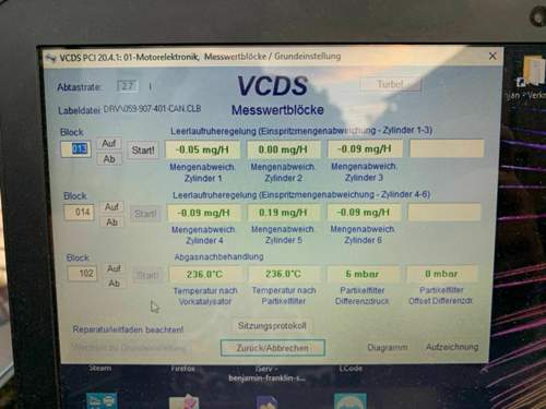

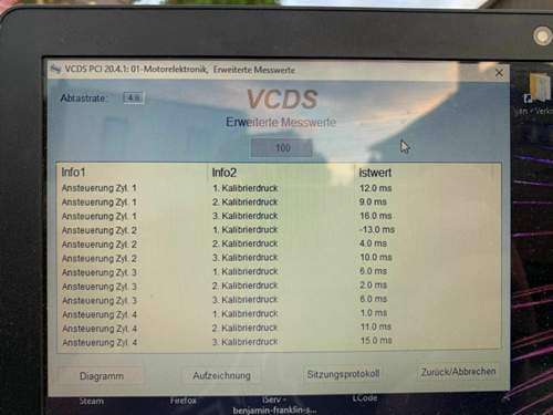

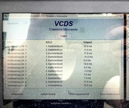

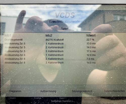

Hi Leute, heute konnte ich mein VCDS in Betrieb nehmen.
Hier ein mal die Werte kurz nach dem Start des Betriebswarmen Motors.
Muss ich mir Gedanken machen?
Ich habe versucht das Ruckeln zu reproduzieren aber leider ohne Erfolg.
Über eine Stunde rum gefahren. BAB, Landstraße und Stadt.
Diesmal kein Ruckeln.
Sobald es aber wieder auftritt werde ich ein Bild von den Werten nachreichen.
Anhand des Fotos ist alles OK.

Die Messwerte sagen jetzt noch nichts aus. Interessant sind 13 und 14 WENN es mal ruckelt. Da hatte ich erhebliche Rückmengenabweichungen am defekten Injektor.

Sieht alles soweit gut aus.
Wenns nur gelegentlich mal ruckelt, wird er vermutlich den DPF aktiv regenerieren. Habe das bei meinem schon gehabt, dass er an der Kreuzung im Standgas ruckelte. Er drosselt im Standgas dann die Luftzufuhr, wenn die DK schon etwas betagter ist oder beschädigte Zahnräder im Antrieb hat und/oder der LMM nicht mehr so gut läuft, dann ruckelts mal. Hilft erstmal beobachten...

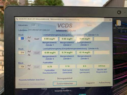

Heute etwas zügiger auf der BAB unterwegs gewesen (180-220 km/h) die Abfahrt runter gefahren und an der Ampel direkt wieder das Ruckeln kurz vorm Anhalten VCDS und Laptop lagen diesmal im Kofferraum ... Misst. Ich hoffe, beim nächsten Mal VCDS griffbereit zu haben, um euch die Werte schicken zu können.
Allerdings dauerte das Ruckeln gefühlt nur einige Sekunden.
Als ich zum Stillstand kam, war das Ruckeln schon wieder vorbei.
Das kannte ich so noch nicht.
Meistens hielt das Ruckeln so lange an, bis ich den Wagen wieder neu gestartet hatte und ging nicht von alleine wieder weg.
