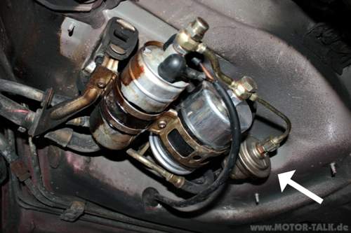

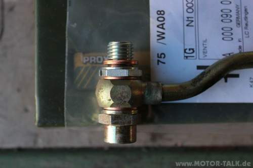

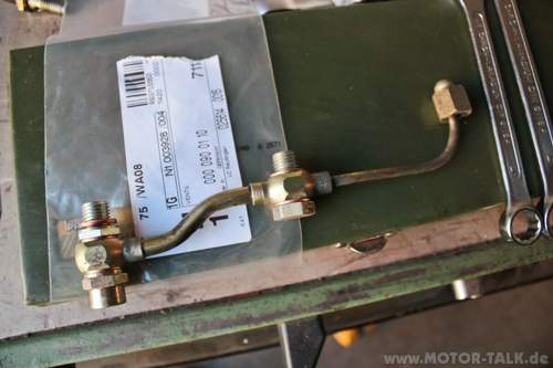

Beim Wechsel unbedingt die schwarzen Gummi-Dinger wechseln, in denen die ESVs stecken: 4x A1160700077 "Führungsrohr" (~3 Euro pro Stück)
Und dann gibts da noch das Rückschlagventil an der Benzinpumpe, das auch mitverantworlich dafür ist, dass der Druck nach Abstellen des Motors gehalten wird. A0000900310, wenn ich mich nicht täusche. Um die 20€.

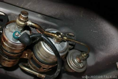

Wie sehen denn die Benzinleitungen selber aus? Vielleicht irgendwo geraaade so durchgerostet, dass es noch nicht auffällt, aber sich der Druck in der Leitung abbauen kann?
Ansonsten hast du glaube ich alles getauscht, was damit zu tun hat.
Ich würde nochmal mit dem Manometer losziehen und die Haltedrücke testen. Irgendwas um die 3bar müssen glaube ich immer und überall sein.
Die Ersatzteile für Einspritzventile und Rückschlagventil waren definitiv neu und OK?
Oder doch die Pumpe?..
