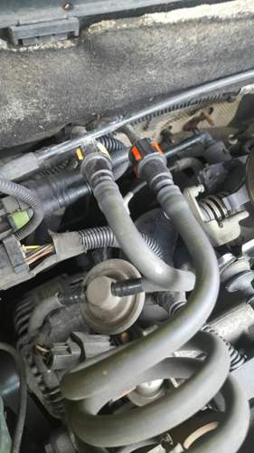

Wagen ist bisher 1A gelaufen und von heute auf morgen springt er nicht im geringsten mehr an.
Zündkerze raus geschraubt, auch nach dem Orgeln alles komplett trocken. Scheint also kein Sprit zu kommen.
Treibstoffleitung wie auf dem Bild abgemacht, georgelt, es kommt nichts raus, aber da müsste ja beim orgeln Sprit raus spritzen an der Leitung wie auf dem Bild oder?
laut SchrauberBuch kann man beim Pumpen Relais die beiden Anschlüsse überbrücken und dann müsste die Treibstoffpumpe anlaufen, da ich alleine bin kann ich die nicht hören, aber es müsste dann ja auch aus der offenen Leitungen Treibstoff gefördert werden oder?

Da kann kein Sprit rauskommen aus dem Anschluss,den Du abgesteckt hast.
DAS IST DIE RÜCKLAUFLEITUNG von der Einspritzleiste.

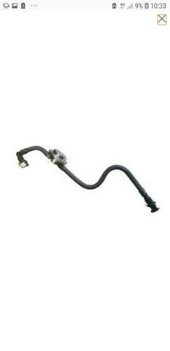

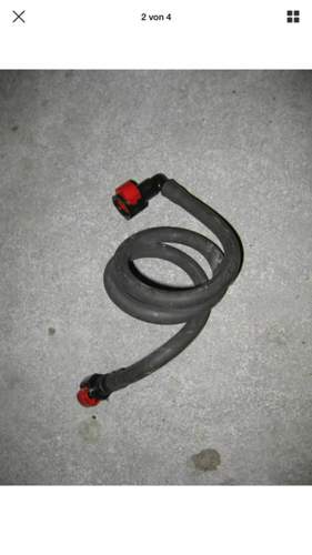

Die Rücklaufleitung ist übrigens die rot markierte, die weiße ist die die zum Motor geht, der Beste des heutigen Tages die zweite!
Und du hast die Frage immer noch nicht beantwortet, ob aus der Zulaufleitung beim Überbrücken der Pumpe Sprit raus spritzen muss, aber da du die Leitung ja eh falsch zugeordnet hast, ist die Frage vielleicht nicht angebracht ;)

Nochmal langsam:
ROT ist Vorlauf
WEISS ist Rücklauf
Läuft die Pumpe jetzt ?
Du hast die falsche Leitung getrennt !!
Deine Pumpe ist im Arsch.
99,9 % sicher
