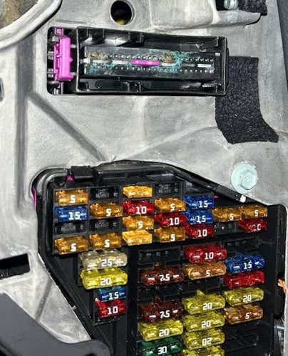

Hallo Leute, nach eine Reparatur (NWV,VDD -Dichtungen, Kerzen, Zündspulen) alles hat gut geklappt. Probefahrt gemach, in die Garage rein, Auto abgestellt. Kurze Zeit später noch ein mal gestartet. Danach habe den ganzen Plastikzeug drangemacht und wollte zur Kontrolle noch ein mal starten und es tut sich garnichts. Noch nicht mal die Lämpchen leuchten. Man dreht den Schlüssel und passiert nichts. Ob überhaupt keine Batterie da wäre. Spannung geprüfte ok. BFM 2003
Wo soll ich anfangen zu suchen? Relais?Sicherungen? Welche Nr. ? Wo sitzen die? Oder was anderes?
Bitte um einen Rat! Danke im voraus.
Gruß Ede

Wieviel Std hast du an dem Auto gearbeitet? Batterie abgeklemmt gehabt oder nicht?
Check Mal alle Sicherungen - Gib bescheid
Die Batterie nicht abgeklemmt, und immer wieder nachgeladen,weil es steht schon seit Monaten und wie gesagt, habe auch Probefahrt gemach, alles gut.

Schaub bitte die sicherung an beiden Seiten, und hinten beide Seiten genau nach. Und bei Belieben Tausch sie auch.
Hast dann zwar nen sporadischen Fehler hinterlegt - macht aber fürs 1 quasi nix
Hast du VCDS? Fehlerspeichereintrag hinzufügen bitte

Vom Walter geschrieben: Schaub bitte die sicherung an beiden Seiten, und hinten beide Seiten genau nach. Und bei Belieben Tausch sie auch.
Sorry, du schreibst von den Sicherungen! Und hatte die Relais im Kopf gehabt.
Zuerst Mal klein anfangen und das fängt bei den Sicherungen an.

Ich habe es geschaft auszulesen, mittels Lichtschalter. Ob das der einzige Fehler ist werde ich heute sehen wenn der beseitigt ist?
Sonst keine weiteren Fehler gesehen
Dein ELV-STG ist defekt. Deswegen startet das Auto nicht. Standardproblem beim A6 und A8. Gibts bei eBay Reparatursätze für.
Alternativ der Zünd-/Anlassschalter. Hast Du was untem Armaturenbrett gewerkt?
Nicht unterm Armaturenbrett und überhaupt innen nichts gemacht.Ausser die Zylinderkompression, alle 8 gemessen (alle 15 bar) . Kann es auch vielleicht daran liegen? 8 mal Schlüssel hin und her drehen. Aber, wie gesagt, danach könnte ich noch Probefahrt machen. Laut Auslesung ist der Fehler mittendrin in der Probefahrt aufgetreten (habe nichts mitgekriegt) bei km----36 und der Endstand-----42km. Werde mich heute, wenn die Zeit zulässt, an die Lenksäule ran machen.

In der ELV hängt halt die WFS drin...einfach ne andere einbauen ist hier nicht. Du musst die alte instandsetzen, mit Teilen aus ner anderen. Die Elektronik selbst hat meist nix, im Regelfall Stellmotor oder Mikroschalter kaputt.
Theoretisch könnte der Defekt aber auch am Kessy Steuergerät liegen. Ist es nass wenn du den Fahrerteppich mal hochhebst?

Optisch keinerlei Fehler oder Wasserspuren aber im inneren !
Ich würde mich da nicht auf vcds jrztz 100pro verlassen.
Ich habe auch elektronische Probleme wegen Wasserschaden.
Nur da ist ein generelles Problem so wie bei dir
Seit Monaten stand das Auto in der Garage. Nass? Habe nicht drauf geachtet, glaube ich aber nicht. Werde mal prüfen.
Kauf das Set, das ich dir oben verlinkt hab, und sei glücklich.
