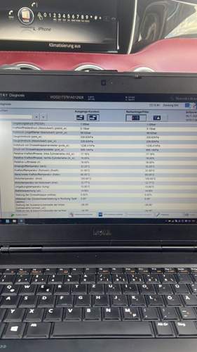

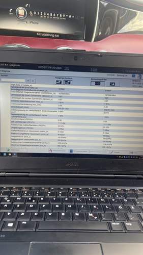

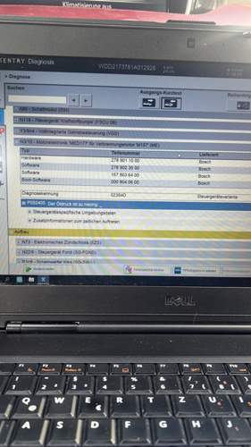

Erhalte seit heute die fehlermeldung laut xentry
P052400 öldruck zu niedrig
Sobald der motor warm ist sagt mir der kombi instrument das öldruck zu hoch ist.
Istwert öldrucksensor ist 1,7 solwert sollte bei 1,5 sein
Was könnte der fehler sein ?!?

Öldruck zu niedrig kann Ölmangel sein, oder Ölpumpe ist fertig und macht keinen Druck mehr, oder Kurbelwellenlager sind durch, oder der Sensor hat einen Schaden.
Was du mit den Druckwerten sagen willst, versteh ich nicht, denn da wäre der Druck ja zu hoch??
@Oezmen90 schrieb am 9. November 2022 um 11:19:31 Uhr:
die Gefahr sitz vor dem Bildschirm, ich sehe keine soll ist werte
Also raus aus dem Kurtest und richtig auslesen, die Xentry sagt dir auch was du machen sollst.
Den auf das + hast du ja nicht geklickt.

Die werte sehen in ordnung aus, der druck ist hier weder noch zu hoch noch zu niedrig im leerlauf selbst wenn man auf gas betätigt ist es in ordnung.
Echt ein komischer fehler, die Öl Pumpe kann man auch problemlos ansteuern.
Werde erstmal ein Ölwechsel durchführen, mal schauen ob dann das Problem weg ist.
Gab hin und wieder mal welche wo es am ölfilter lag da es verstopft war.
Ölwechsel wurde vor 6tkm gemacht bei den netten herren MB.
Heut zu tage vertraue ich denen auch nicht mehr ob die da saubere arbeit wirklich machen

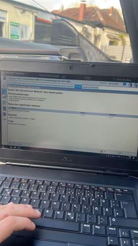

Hast du den Motor an oder aus?
und warum hast du das Bild versteckt.
Der motor war an gewesen…. Das bild wurde so gemacht sieht so aus als ob es versteckt wäre.
Lese die Prüfvorraussetzung
