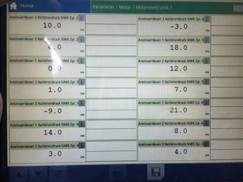

Ich fahre ein Audi A6 4f 3.0 TDI Motorcode: cdya
Mir ist zurzeit aufgefallen das mein Motor komisch startet also.
Er braucht
Etwas länger als sonst es fühlst sich so an als ob die Zündung verstellt ist. Ob kalt oder warm
Wenn ich das Auto jetzt 10min nach einer Autobahn fahrt stehen lasse, und wieder starte startet er so als ob die Zündung verstellt ist er ruckelt ganz kurz.
Dann hatte ich mal probeweise bei eingelegter Fahrstufe P. Das Gaspedal vol durch getreten. Beim runter kommen hat der Motor kurz gezittert.
Und mir ist auch aufgefallen das die verbrauchst Anzeige von 0.8 oder 0.9 auf 1.1 und 1.2 l/h gestiegen ist
Ich hoffe ich könnt mir helfen
Ps. Fehlerspeicher war leer

Korrekturwerte der Einspritzdüsen ?

Hi die Werte kann ich dir noch nicht sagen muss ich mal an vcds Anschließen dann kann ich auch davon Bilder machen und hier posten
So Leute. jetzt ist es so gekommen.
Mein Auto läuft unrund Zittert und schüttelt wenn, ich auf Gas gehe. habe gerade das Auto vor der Werkstatt abgestellt. Ich gehe davon aus das ein Injektoren schleichen bemerkbar Kaputt gegangen ist. naja werde mal morgen gucken, ich werde auch evtl morgen mal eine Prüfung machen mit der Rücklauf Menke wieviele defekt sind.
Ich Hoffe nur, das der nicht angefangen hat zu tropfen. Was wäre übel.
Sind überholte Injektoren verbaut worden? Denn eigentlich sind die 1800-bar-Injektoren unauffällig.

So leute.
Jetzt habe ich mal ein kleines Video gemacht
Aber wie poste ich das hier
So hier ein Par Bilder
