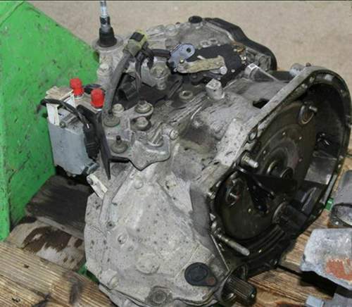

Hallo, folgendes Problem bei meinem Renauit Megane Scenic Bj.99, Automatik, wenn ich das Fahrzeug starten will tut sich nichts, wenn ich am Automatik Hebel von P auf N stelle startet er manchmal, oder wenn ich kräfig den Hebel in Richtung Front drücke und auf P stelle startet er auch manchmal, oft muss ich zwischen P und N hin und her schalten, dann startet er. Gibt es da einen Micro Schalter oder ähnliches, was ich auswechseln müßte.

Der Schalter für die Anlasserfreigabe befindet sich am Getriebe da wo der Schaltzug vom Wahlhebel dran geht.

Man kommt von Oben dran, aber wie genau kann ich erst sagen wenn ich genauen Motor und Getriebetyp weis.
Nur Megane 1 reicht da nicht.
Der Schalter ist auf dem Getriebe mit zwei Schrauben fixiert. Er hat langlöcher so das man nach dem lösen der Schrauben den Schalter verdrehen kann. Es gibt zwei Anschlüsse die man für ein Multimeter nutzen kann um den Schalter einzustellen.
Genaue vorgehensweise wie der Schalter eingestellt wird kann ich wiederum nur sagen wenn ich den genauen Getriebetyp weis.

So, hab mal gesucht, der Multischalter befindet sich oben auf dem Getriebe mehr zur Innenraumwand.
Am Schalter befinden sich zwei Flachsteckkontakte, da ein Multimeter anschließen, Schalthebel auf P, die beiden Schrauben am Multischalter lösen und das Multimeter in Stellung Ohm stellen, den Multischalter verdrehen und dabi auf das Ohmmeter schauen. es sollte 0.0x Ohm da stehen 0.x Ohm geht auch noch solange das x kleiner als 5 ist.
den schalter bewegen bis 0.0 Ohm weg geht und offene Leitung angezeigt wird, Position merken und den schalter in die andere Richtung drehen bis wieder offene Leitung da steht. Den schalter nun zwischen die beiden Positionen wo Offene Leitung entstand stellen. Also möglichst genau in die Mitte des Bereichs wo 0.0x Ohm angezeigt werden.
Der Schalter sieht so aus :> https://www.ebay.de/itm/373370395803?...
Ist bissel verbaut da, aber man kommt dran.

An den zwei Flachsteckkontakten am Schalter. Einfach die beiden kurzschließen.
Allerdings sollte man da sehr Gut aufpassen, sollte die Schaltung auf D oder R oder einer der kleinen Gänge stehen, wird das Fahrzeug sofort losfahren.

Hallo ich habe es versucht, mein Multimeter schlägt nicht aus, aber im Sicherungskasten Motorraum Fahrerseite klickt ein Relais wenn ich den Multischalter bewege, es klingt als schließt es nicht. Das möchte ich erneuern, vielleicht weißt Du was es für eins ist, damit ich es kaufen kann
