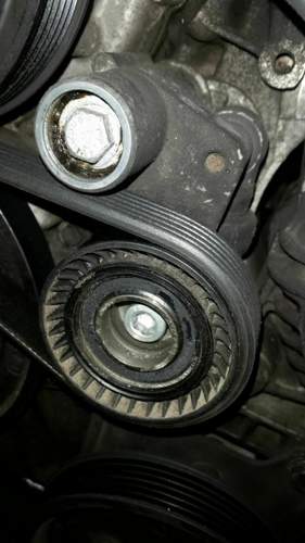

Also die Kohlen sehen noch prima aus, an denen liegt's sicher nicht.
Kugellager können durchaus mal Geräusche machen, aber deswegen lädt die dann immer noch.
LiMa prüfen lassen ---> Bosch-Dienst LiMa Prüfstand oder so.

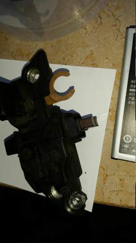

Hey ich bins nochmal.
Und zwar hatte ich heute früh ca 11,5 V auf der Batterie. Konnte den Motor gerade noch starten.
Ich habe die Bordspannung gemessen und hatte plötzlich 14 V. Das heißt ja irgendwie die Lichtmaschine hat wieder funktioniert.
Dann fuhr ich zur Arbeit und hab bei laufendem Motor nochmal die Spannung gemessen und es waren wieder nur noch ungefähr 11 Volt.
Also hat anscheinend am Anfang die Lichtmaschine funktioniert, aber dann während der Fahrt irgendwann nicht mehr.
Spinnt die Lichtmaschine oder liegt es an was anderem ?

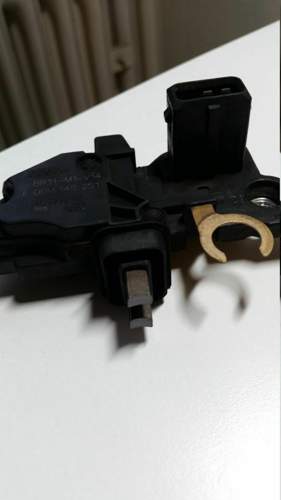

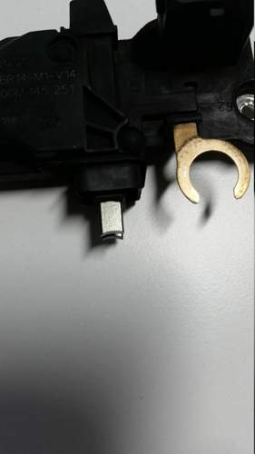

Kann sein, daß die Kohlen (bzw eine davon ist meist kürzer) grad so an der Grenze sind und bei Erwärmung keinen Kontakt mehr haben (und dann leuchtet nämlich auch kein Lichtlein auf).
---> Regler ausbauen ---> anschauen ---> bei Bedarf erneuern
Sieht man auch am Kupferring und an der Lauffläche der Kohlen, ob die guten Kontakt haben/hatten (gländend) oder schon "gespratzelt" haben (matt).
Als Nothilfe-Sofortmaßnahme kannst die Kohle(n) auch noch paar 1/10 mm aus'm Gehäuse rausklopfen (vorsichtig hinten drauf, wo sie angelötet sind). Geht dann (je nach erzieltem Längengewinn) auch wieder 'ne Weile.

Da der Deal geplatzt ist mit der neuen Lichtmaschine, hab ich mich doch dazu entschieden den Regler zu tauschen. Da ja die Lima am Anfang die 14 Volt produziert, habe ich angefangen fest darauf zu setzen das es an dem Regler liegen könnte. Ich habe aber folgende Probleme.
Welcher Regler passt da rein für mein 320i E46 170PS. Der vielleicht? http://www.ebay.de/.../301899253616?...
Und wisst ihr wie ich am einfachsten von oben den Regler ausbauen kann?
Vielen Dank
http://www.motor-talk.de/.../...nkt-immer-wieder-auf-t2635741.html?...
Erstmal Regler und Kohlen anschauen, bei Bedarf evtl. Kohlen erstmal bissl "länger machen" (siehe meinen Beitrag weiter oben).
LiMa-Typ und Hersteller feststellen (könnt' ja auch sein, daß da mal 'ne andere reinkam) :
Bosch, Valeo, Magneti-Marelli oder gar No-Name und dann erst Regler nach Daten oder Muster kaufen.
Der o.g. Regler paßt in die dort benannte (der Nummer nach Bosch) LiMa.
In andere eher nicht.
