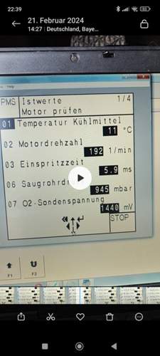

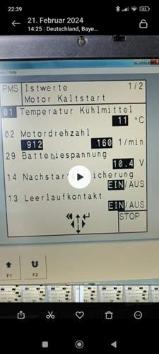

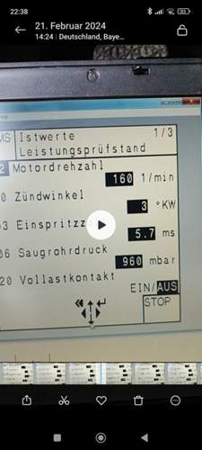

Themenstarteram 16. Februar 2024 um 13:06
War einer der ersten Versuche, mit Bremsenreiniger. Keine Veränderung.
Themenstarteram 16. Februar 2024 um 16:55
1 und 2
die Daten kommen über das Zündsteuergerät und lassen sich per Star-Diagnose auslesen.
Habe als nächstes die Drosselklappe im Visier! Da wäre das Thema Punkt 3
Und die Diagnose sagt Volllastkontakt immer AUS.....
Kabelbaum zum Zündsteuergerät durchgemessen und ist ok
