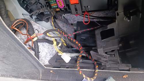

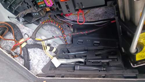

Wenn es nur der Start ist, die Batterie ausgeschlossen ist und er Sonst normal läuft würde ich sagen check mal das Starterrelais und die Kontakte vom Anlasser.
Relais ist die nr 4 und 6 im Relaiskasten hinter dem Ablagefach auf der Fahrerseite.

Wie soll ich die Relais genau testen ?
Je nachdem welche Elektronischen Hilfsmittel du hast, davor natürlich Optisch inspizieren etc.
Aber um daran zu kommen musst du die ganze Verkleidung unter dem Lenkrad entfernen, an deiner Stelle würde ich tatsächlich einfach auf die neue Batterie warten, da ich sehr vermute dass diese das Problem sein wird.
Solltest du die Relais dennoch Prüfen wollen findest du dazu Youtube Videos und Forumsbeiträge hier, einfach suchen.
