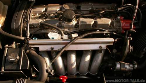

Da seit Tagen der Elch trotz Futter nicht mehr springen will, bin ich .... auch wg. der vielen Hinweise im Forum auf mögliche Problemteile.....'am Abklappern'.
Derzeit gerade an der "Benzinversorgung" des 850 2,5 10V Bj.95 angekommen, stelle ich fest (nach Abklemmen durch nun endlich besorgtem 15er-Maulschlüssels, für den Benzinleitungs-Anschluss der Einspritzleiste (offenbar 'ne Exotengrösse so manches Discounter's billig-Toolsets )), das Benzinpumpe wohl fördert (und damit auch das Kraftstofffilter offensichtlich noch 'irgendwie' durchlässig ist), allerdings in dieser 'Leiste' anscheinen kein Saft ankommt.

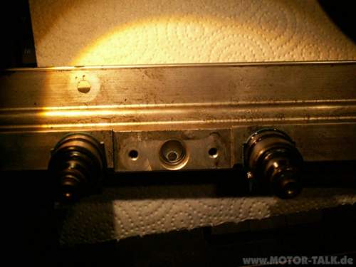

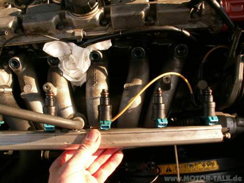

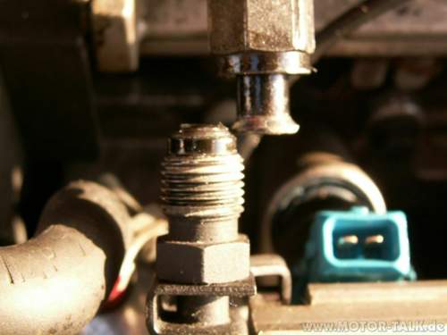

Hatte versucht mittels diesem rechts liegenden Ventil möglichen 'Benzindruck' abzulassen - kam aber nix.
Hatte im Februar einen Benzinpumpen-Defekt - Pumpe wurde ersetzt, seither eigentl. keine (Benzin-)Probleme mehr - wobei ein 'gelber Engel' bei der Fehlersuche (startete nicht) damals den "Druck" aus der Anlage via dem Ventil ab lies.
Dies auch probiert - aber 0-Benzin dort 'rausgeschossen' - im Vergleich zu damals.

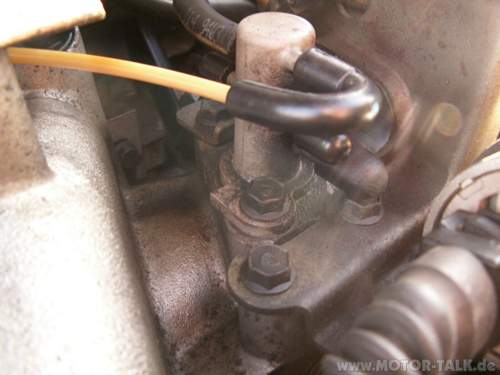

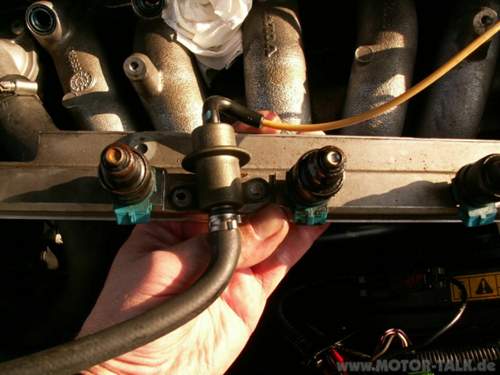

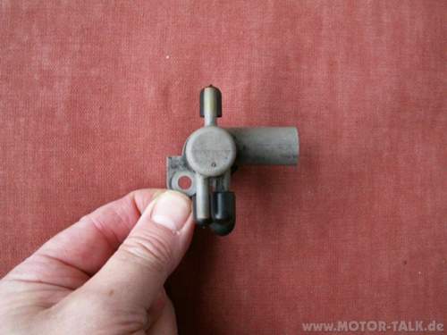

Nun zum ersten Mal diesen sogenannten 'Druckregler' näher beäugt - kommt mir (Verbrennungskraftmaschinen-Laie ) etwas 'spanisch' vor.
Hat am einen Ende einen Unterdruckschlauch, und am Anderen eine 'mächtige' Benzinleitung, eben parallel zur baurtgleichen Benzin-'Hin-Leitung' , von Benzin-Pumpe/-Filter her.
Könnte man diesen Druckregler irgendwie testen (durchblasen ?! ;-) ) ?
Gibt es irgendeine "logische" Erklärung, wieso in dieser (ich nenne es mal so) Einspritzorgel kein Benzin sein sollte (rechtes Ventil) ?

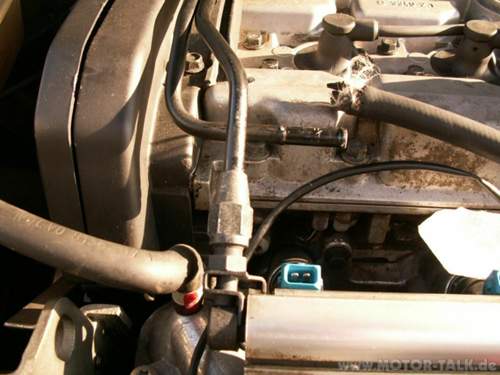

Trenne mal die Spritleitung zwischen Spritpumpe und Motor - nahe am Rail.
Kommt dort Sprit an, dann liegt das Problem vorne.
Kommmt kein Sprit an, dann ist hinten was faul.

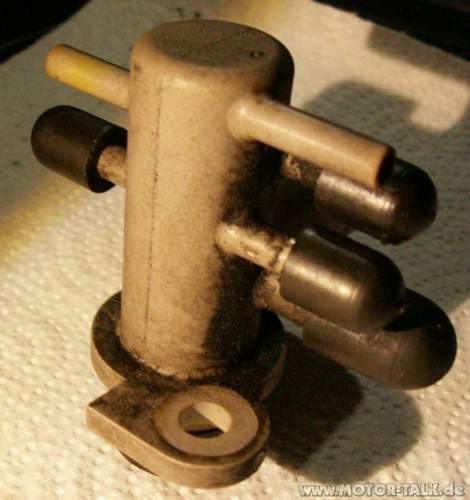

Aus diesem Bild könnte man annehmen, dass dieser Druckregler-Zylinder 'nur einfach so' mit einer Schelle unter die Einspritzleiste montiert ist; frage mich aber, ob nicht quer zu seinem Gehäuse irgendwie noch eine Öffnung vorhanden ist, in/durch die dann wieder ein Teil des Benzins aus der Einspritzleiste rückgeführt wird und irgendeine 'Mimik' innerlich durch den Unterdruck(Schlauch) verstellt wird.
Kannte bisher nur aus 'alten Passat32B-Zeiten' den Unterdruck gesteuerten Leerlaufsteller: durch eine Membran (die dann später gerne mal Risse bekommt :-/ ) in zwei Teile getrenne Dose, an deren einen Hälfte dann Unterdruck gekoppelt wird, wodurch sich die Membran dann in diese Richtung bewegt - Unterdruck weg od. schwächer -> Membran geht wieder in Ruhelage. Auf der anderen Seite der Membran war ein 'Stössel' befestigt, der sich dann entsp. mitbewegt.
Wehe die Membran reisst/hat Löcher -> sie wird dann anfangs nur noch leicht angesogen 'fällt' dann aber wieder in die Ruhelage.
Gibt es beim Elch dort innerlich evtl. auch eine Kunststoff/Gummi (!)-Membran, oder wie muss man sich das vorstellen ? Was verschleisst / verstopft sich dort evtl ?
Hat irgendwer das schonmal zerlegt od. sonstwie 'ne Ahnung davon ?
Moin,
die Druckregler sind prinzipiell alle ähnlich aufgebaut.
Im 850 wird das durch Federkraft und Unterdruck verstellt.
Natürlich kann da was abbrechen, klemmen oder einfach die Feder schlapp machen.
Halte diesen Defekt aber eher für selten.
Schau das Bild

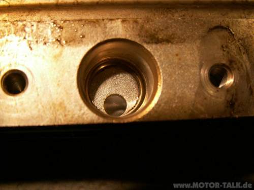

- und mich nun durchgerungen, die 'stirnseitige Kerze' (schliesslich ist 1.Advent ; bzw. hat längstes Zündkabel), zu nehmen und mit 'Zwangsmasse'-Verbindung das Dinges mir derart aussen vor die WSS (= Windschutzscheibe) zu legen, dass ich evtl. (hoffentl.) knackige Funken zu den hightech-4-Masseelektroden sehen kann .
Entweder ich sehe nix, weil zu schlechte Sicht od. ich sehe nix weil nix vorhanden ?! .
DAS wäre dann schonmal 'was.

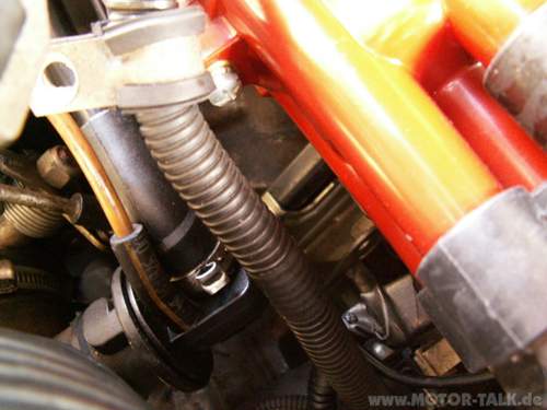

Grüble gerade - wg. vermeintl. Sprit-zu-ESL Problem -, ob unzureichender Unterdruck
(da evtl. zu niedrige Anlass-Drehzahl wg. niedrigem Bat.-level )
den Kraftstoffdruckregler nicht genügenden auf "-macht hoch das Tor - das Tor macht weit-" gestellt hat und daher kein Saft in der ESL ankam.

Wie gesagt, fuchst mich noch das offensichtliche Fehlen des Sprits in der 'Leiste'.
Hätte eigentlich Lust, das Ding mal abzuschrauben (scheinbar 'nur' mit 2 Schrauben fest ?) - aber heute nicht mehr.

Ich misch mich da mal ein. Hatte auch mal das Problem, daß der Elch entgegen seiner Natur nur mit orgeln ansprang. Bei mir war es das Druckminderungsventil, sprich das Ding unter dem Rail mit Unterdruckanschluss. Nachzulesen hier .

Wie ist dieses 'Druckmind.-Ventil' auszubauen ? Habe nun beide Schrauben ab und irgendwie klemmt/ragt da rechtwicklig nach oben 'was in die Einspritzleiste - will ja nix kaputt machen - war noch nicht beim Schrotthändler.
Tests heute: Unterdruckschlauch etwas verhärtet aber wohl durchgängig gewesen ... habe aber trotzdem mal 5mm von beiden (etwas komisch aussehenden) Enden abgezwackt; die Winkel-Gummis an den Enden sehen auch noch perfekt 'weich' aus - ohne Risse etc.
Habe dann gecheckt, ob evtl. Benzin aus Unterdruckschlauch od. abgeklemmter Verbindung zur Benz.-Rücklaufleitung 'raus kommt, beim Starten --> negativ.
Kein Fluss von irgendwas.
Gibt es einen Trick, wie man
(ohne diese 'Rail' abzubauen (wer weiss was irgendwelche Dichtungsgummis der Einspritzdüsen machen, wenn man die abzieht = zerlegen sich in Einzelteine evtl.))
diesen Regler ausbaut ?

Aber - leider bekam ich das Dingens vorhin (als noch Tageslicht war) nicht gelöst.
Leider falle ich hier beim Schrauben (auf meinem Stellplatz) anscheinend langsam 'unangenehm auf' - wachsame Nachbarn - hatte so eine 'kleine Bemerkung' (natürlich indirekt/Diskretion ) erhalten - allerdings wg. meinem 'ungeschickt ?' geparktem Leihwagen. Ich denke nicht, dass ich noch besonders lange d'ran rumwerkeln kann
Dann cherryco's (in seinem oben verlinkten Thread ) angesprochener Unterdruck-Verteilturm ...
(Zitat: ".... Erstens war in der weißen Leitung, die von den Einspritzventilen kommt Benzin und zweitens ist die Ringdichtung an der Stelle, wo das Türmchen in den Ansaugtrakt eingeschraubt ist so geschrumpft, daß sie nicht dichten kann (eingesteckt ohne Schraube festzuziehen und das Türmchen wackelt hin und her). Vielleicht liegts ja daran."
O.K. diese mögliche Dichtung noch nicht ausgemacht und mein "Turm" sitzt wohl fest.
Durch den obigen Tipp also auch gecheckt, wie schon geschrieben, ob beim Starten entweder aus dem Unterdruckschlauch (quasi "Hilfs-Eingang" oder dem dann mittlerweile abgetrennten "Ausgang" des Druckminderungsventil (DMV) Benzin komt ... wie gesagt --> absolut nix.
Beim lösen des DMVs von der Einspritzleiste (ESL) (Rail) unten drunter (2 Schrauben) 'roch' es immerhin etwas nach Benzin - ob das jedoch noch von "irgendwann früher" dort verblieben ist ..... wer weis .
Irgendwie bleibt mir wohl nur noch (am letzetn Leihwagentag ) beim Schrott-Fritzen in der Gegend mal nach ner ESL (mit DMV) zu schauen (falls nicht zu teuer) und dass dann hier auf'm "Tisch" zu zerpflücken - um zu verstehn ...
a) wie ist es aufgebaut
b) wie bekommt man es aus der ESL
Wenn ich mich recht erinnere, musste das Rail runter um das DMV demontieren zu können. Schrauben lösen und in Richtung Schraubenlängsachse abziehen. Ist, auch ohne gewähr, kein komplizierter Mechanismus bei dem man erst den Nippel durch die Lasche ziehen muss.
Mein Tannenbaum (das Türmchen) war übrigens seinerzeit im unteren Bereich gerissen. Aber wenns fest ist...
Original geschrieben von cherryco
Wenn ich mich recht erinnere, musste das Rail runter um das DMV demontieren zu können. Schrauben lösen und in Richtung Schraubenlängsachse abziehen. Ist, auch ohne gewähr, kein komplizierter Mechanismus bei dem man erst den Nippel durch die Lasche ziehen muss.![]()
