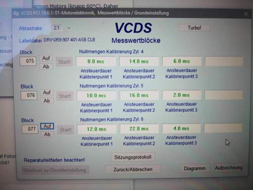

Könntest Du außerdem noch mal Fotos machen von den MWB 72...77 (Motor muss nicht laufen), sowie vom MWB 104?

So, anbei das neue Log und die Fotos.

Ich sehe jetzt anhand dieser Daten nicht wirklich einen Grund, dass er solche Schwierigkeiten macht.
Injektorwerte MWB 72..77 sind ansich ok, Partikelfilter schlägt auch nicht aus, der Regenerationsstatus zeigt keine beginnende Regeneration an, die in der Anheizphase zusätzliche Luftdrosselung erzwingt.
Die Abgastemperatursensoren lieferten auf dem ersten Blick nach keine unplausiblen Daten, der Differenzdrucksensor schlägt auch nciht aus, alles soweit erstmal ok.
Jetzt hatte er auch keine Veranlassung auszugehen. Das wäre noch interessant. Im Log vorhin ging die Zylinderbefüllung (Luftmasse) mal ganz schön runter. Wenn die DK zu stark wegdrosselt, dann wird zu wenig Gas komprimiert und der eingespritzte Diesel kann wegen der dann grenzwertigen Temperatur nicht mehr richtig zünden. Dann ruckelt er und er kann auch deshaln absterben.
