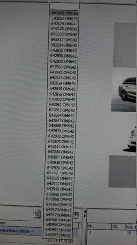

Die v6 Motoren sind meines Wissens aber alle gleich aufgebaut . Mir ist klar das die Technik Steuergerät und Kabelbaum anders sind . Will ja auch die von meinem Motor umbauen . Da wo die Hochdruckpumpe angetrieben wird ist halt an dem Nockenwellenrad eine Welle die an meinem da angeschraubt ist.
Habe auch schon bei einem anderen 212 Mopf gesehen das da die selbe Hochdruckpumpe verbaut ist wie bei meinem.
Mercedes baut doch nicht 2 unterschiedliche 642 Motoren . Nur die Softwar ist halt anders .

Nicht ganz. 642ist nicht gleich 642. Alleine schon VorMopf/Mopf durch die SBC ist anders. Und 642 ist nur ein Teil der Motornummer. Die sind in der Regel noch länger z.B. 642.920 usw.
