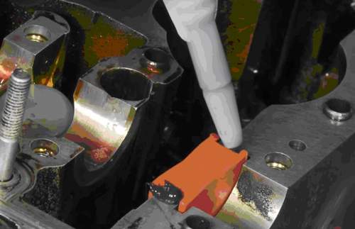

Hi.
Der Motor von meinem 3B von 1998 sieht von außen ganz schön verölt aus. Ich habe diese Woche mal drunter geschaut.
Auf der, in Fahrtrichtung gesehenen, rechten Seite scheint er irgendwo Öl zu verlieren. Oberhalb des Anlasser hing ein Tropfen am Motor. Genauer konnte ich es leider nicht verorten.
Was ich bisher so in diesem Forum gelesen habe, scheint die Kurbelgehäuseentlüftung dafür ja symptomatisch zu sein. Welche ja aber auf der linken Seite ist. Weshalb ich diese erstmal nicht verdächtige.
Auf welche Stellen sollte ich beim ADR noch einen genaueren Blick werfen? Die werde ich mir bei Gelegenheit mal genauer ansehen.
Ebenfalls recht verölt war, zumindest von außen und an der Welle, die Hydraulikpumpe. Hängt die mit im Ölkreislauf? Die schmiert sich doch sicherlich übers Servoöl, oder? Ich hab mal noch ein Bild angehangen. Nur um sicher zu gehen, dass ich mich nicht irre mit der Servopumpe.
Der Ölverlust ist nicht dramatisch für ein Auto mit 288000 km auf dem Tacho. Aber ich möchte es auch nicht soweit kommen lassen das es dramatisch wird. Und TÜV steht auch noch an demnächst.
Danke schonmal für eure Hilfe!

Am besten im kalten Zustand mit Bremsenreiniger sauber machen

Bitte kein Bremsenreiniger nehmen, da kann das Auto schon mal Licht ins dunkle bringen.
Nimm lieber einen smoke leak searcher. Da findest du alle undichten Stellen.
@lieblingsberliner schrieb am 18. Februar 2023 um 10:23:04 Uhr:
Da würde ich bei dem Motor erstmal nach der Ventildeckeldichtung schauen.

Das dürfte die Dichtung unter der Nockenwellenverstellung sein, evtl. zusammen mit der Ventildeckeldichtung. Das schiebe ich auch schon lange vor mir her und muss in 2 wochen zum TÜV.

Wäre das Nr. 9?
Müssen dazu zwangsläufig die Nockenwellen raus oder bekommt man den Versteller auch so zwischen der Kette rausgefädelt?
Ich konnte den Versteller beim A3 soweit anheben, dass sich die beiden Dichtungen drunter auswechseln ließen. Würde erwarten, dass das beim Passat auch geht, wenn auch etwas unbequemer.
Brauchst bloß die hinteren 4 halter der beiden nockenwellen abschrauben und die vorderen der beiden Nockenwellen leicht lösen, dann kommen sie hinten hoch. Davor den kettenspanner lösen.
Ja, Nr.9 und der Halbmond. Und das Spezialwerkzeug nicht vergessen.
Der O-Ring vom Ölfiterflansch macht auch teils Probleme.
