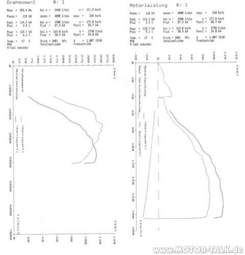

Das Gasgeben ist schon bei über 4000n sinnfrei, da der Motor hier seine Maximalleistung abliefert. Drehzahlen darüber bringen nix, der Motor bricht ein. Bei 4500n hat er noch ~90kW/260Nm und bei 5000n sind es nur mehr ~70kW/200Nm.Zitat:
