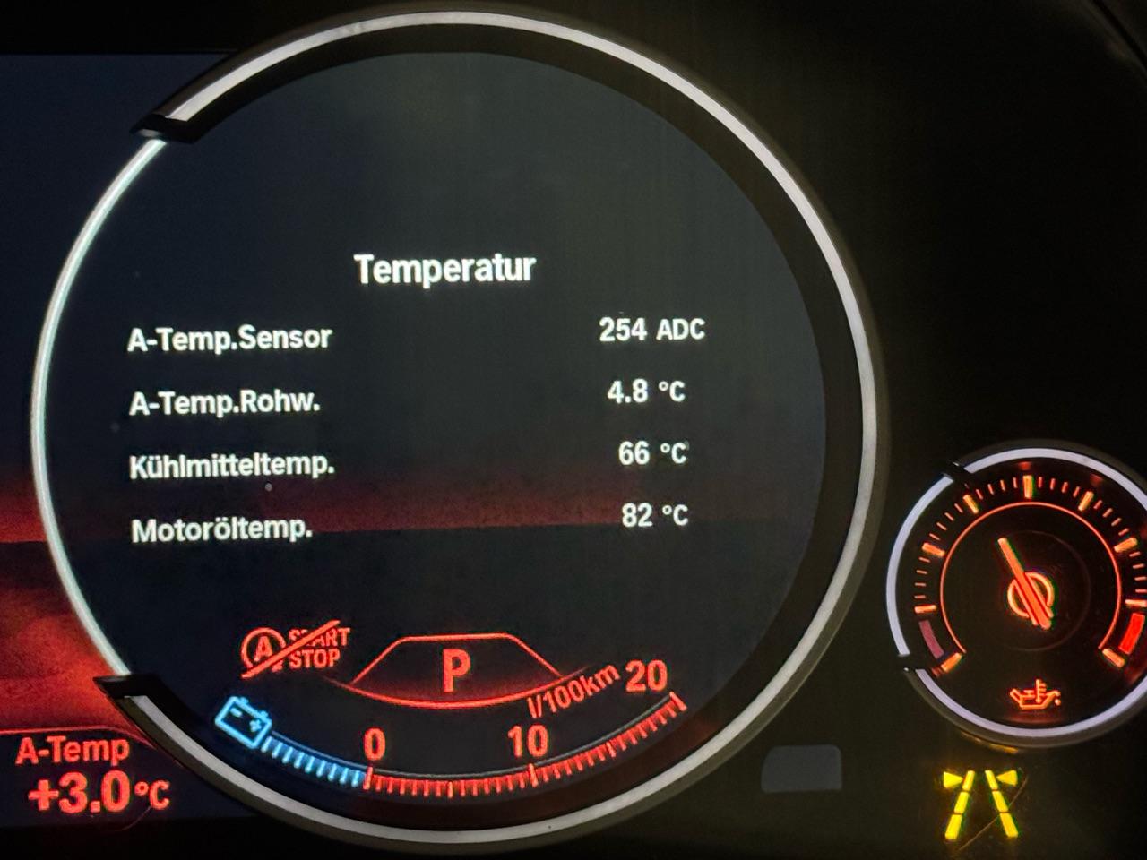

ich habe einen F11 535d von 2016 mit jetzt 194k km drauf.
Jetzt wo der Winter kommt, ist mir aufgefallen, dass der Motor bei normalem Fahren kaum warm wird.
Vor ein paar wochen bei ca 8 grad hat es noch gereicht, 40km autobahn mit 80-130 je nach freigabe zu fahren. Mittlerweile bzw unter 4 grad komm ich überhaupt nicht mehr über die 60/70 grad.
Vorhin hatte ich nach 90km immernoch 60 grad. Auf der strecke befand sich ein Berg, oben angekommen hatte ich fast 90, aber sobald ich vom gas gehe und das auto rollt kann ich zuschauen wie die öltemperatur runtergeht..
AGR ist deaktiviert, allerdings erst seit letzem dienstag zusammen mit bedi reinigung und getriebespülung, aber auch davor hat er schon ewig zum warm werden gebraucht.
Das Auto hat eine Standheizung die auch als zuheizer funktioniert, das merkt man aber das kann doch trotzdem nicht normal sein?
Wie finde ich am besten den Fehler oder kann ich etwas umkodieren, damit das ventil länger zubleibt/die aktiven nieren "teile" zubleiben?
Fehlercodes gibt es übrigens keine, habe mehrmals nach/vor fahrten mit ista ausgelesen..

kleines update:
Ich habe heute mal eine testfahrt gemacht, mit geheimmenü offen und laptop aufm beifahrersitz mit ista offen. Die öltemp im geheimmenü hat immer perfekt übereingestimmt mit der nadel, auf ista konnte ich leider nur im stand raufschauen und das hat auch nur bedingt funktioniert, da mein laptop nach ein paar km keinen akku mehr hatte..
Laut geheimmenü ist das kühlwasser aber permanent 20-30° kühler als das öl. Hab ihn heute sogar warm bekommen, zumindest was die öltemp angeht, kühlwasser ging nie über 80° (bei 100° öl)
anbei mehrere bilder. Ich werde nach den feiertagen mal zu einer werkstatt fahren und wahrscheinlich das thermostat tauschen lassen, je nachdem ob die noch etwas rauskriegen.

Klingt nach Thermostat. Das macht den großen Kühlkreislauf auf und damit wird das Wasser nicht warm.

So, ich habe nochmal eine kleine testfahrt gemacht, diesmal mit ista und geladenem laptop. Du hattest recht, die anzeige im tacho zeigt teilweise 30° mehr an, ich hätte erwartet, dass mein öl auch bei 87° ist, laut ista aber erst bei 55
insgesamt bin ich 30 km gefahren, das gleiche fahrprofil wie vorhin. kühlwasser ging nie über 63° und das motoröl war nie über 57°...
Thermostat kaputt. Thermostat kaputt. Das Thermostat ist im Eimer. Du kannst hier noch bis mach Marokko fahren. Aber dein Thermostat ist im Arsch.
Wie schon 2/3 mal erwähnt, Thermostat wechseln.
War ja eigentlich schon von Anfang an klar wenn der gerade mal 70 Grad erreicht.
