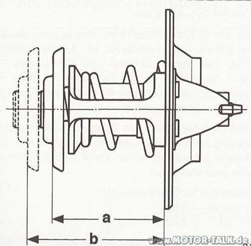

So zusammengefasst Kühler ist frei, Thermostat öffnet wie sieht das mit der wapu aus?
Konnte es vllt an ihr liegen, dass sie nicht mehr richtung umwälzt und dadurch der Kühler nicht ganz gefüllt wird???

wie hast du das festgestellt, dass das Thermostat öffnet?
Deine Fehlerbeschreibung passt zu einem defektem Thermostat...
zur Not einfach mal ausbauen und ohne fahren.

habe den motor im stand laufen gelassen und am Schlacht von Thermostat zum Kühler gefühlt.
Bei 80c wird der Schlauch warm und der Kühler auch...
Kann ich durch die Prüfung nicht von einem intakten Thermostat ausgehen?

Ich bin mir ziemlich sicher dass es ein defektes Thermostat ist.
Denn es könnte auch sein dass es nicht mehr vollständig öffnet. So war es bei mir.
Gleiches Fehlerbild.
Thermostat öffnete bei gegebener Temperatur, nur leider zu wenig. Der Kühler war natürlich warm, aber seine Kühlleistung war recht mau, denn es floss nicht die nötige Menge zum Kühlen durch weil das Thermostat hing.
Tausch es einfach, is nicht teuer.
