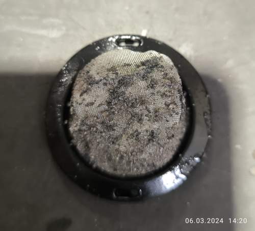

Seit einigen Tagen habe ich das Gefühl das der Motor - Kühlanlage zu schnell, zu warm wird. Heute Morgen 5 km gefahren und der Motor war schon bei 90Grad bei Aussentemperatur von 16Grad. Dann auf der Autobahn war er im roten Bereich 130 Grad bei Tempo 170-
Dann bin ich 130 gefahren und die Temperatur ging auf 95 Grad zurück.
Letzte Woche kam Mal kurz die Meldung :Motor sofort ausschalten - für eine Sekunde - jetzt bin ich natürlich bissi angespannt.....
Vielleicht kennt das jemand oder ist das normal?

Hallo Freunde,
der Fehler liegt am Thermostat.Thermostat erneuern,vor Einbau modifizieren-der Freundliche weiß wie,
danach ist alles wieder schön.
Gruß Hofer

Hallo
@wer_pabei den Motoren 260, 270, 274 beim Erneuern des Kühlmittelthermostat am neuen Kühlmittelthermostat das Filtersieb vor dem Einbau zu entfernen ist, sofern es vorhanden ist.
Gruß Dirk
..bei den Motoren 260, 270, 274 beim Erneuern des Kühlmittelthermostat am neuen Kühlmittelthermostat das Filtersieb vor dem Einbau zu entfernen ist, sofern es vorhanden ist.
