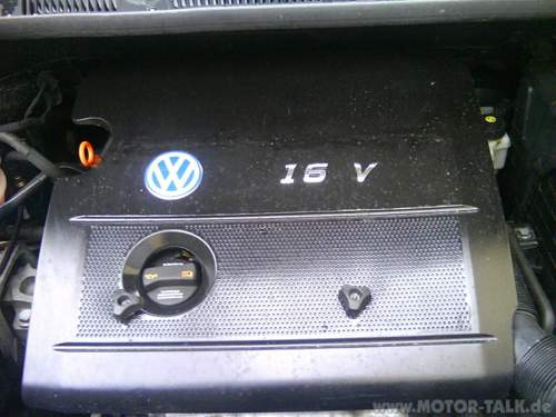

Malzeit,
wollte mich mal erkundigen ob jemand weiß, ob man was beachten muss wenn man die Motorabdeckung beim 1,4l Benziner abmachen will?
Hab nämlich vor das Teil gegen eine andere größere zu tauschen. Hab auch schon eine im Auge. Bei der Großen Abdeckung ist allerdings noch der Kasten für den Luftfilter drunter, aber ich meine mal gehört zu haben dass man diesen abschrauben kann. Weiß jemand ob das stimmt und ob der originale Filterkasten mit unter die Abdeckung passt?
Hab auch schon die Sufu versucht, aber das was ich an Informationen suche, ist nicht dabei.
Meine derzeitige Abdeckung ist im Anhang.
Mfg, TheBlackPlus.

so wie es auf dem Bild zu erkennen ist musst du nur die (vermutlich) 4 Schrauben lösen, den Öleinfülldeckel kurz abnehmen und schon müsstest du die Abdeckung hochheben können.
Probiers einfach mal.
Kaputt geht da so schnell nichts. Darfst hald nur nicht zu viel Gewalt anwenden...

Ich würde als erstes mal die Clipse von der Abdeckung des Zahnriemens lösen.
Dann die 4 Schrauben und dann mal vorsichtig hochheben.

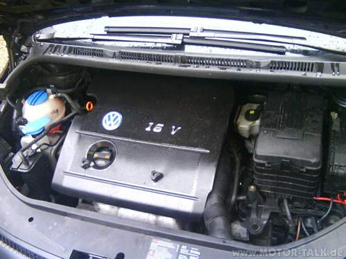

Für den 1,4er gibts auch eine große Abdeckung. Mir geht es hautpsächlich darum ob die Gefahr besteht dass ich etwas an dem beschädigen könnte was unter der Abdeckung liegt. Ich weiß leider nicht was drunter ist. Hab nur einpaar Kabel oder so drunter herlaufen gesehen.
Außerdem ist es auch so, dass der derzeitige Filter in einem separaten Kasten sitzt und bei der neuen Abdeckung ist er direkt angeschraubt oder so.
Ich hab auch gesehen dass der Anschluss für den Frischluftkanal vorn bzw. seitlich sitzt. Würde der jetztige Kanal an die neue Abdeckung passen von der Länge her?

die andere abdeckung wird nicht passen, aus dem einfachen grund dass die ne ganz andere befestigung hat, zumindest die mit dem angebauten luftfilterkasten! die wird nur aufgesteckt auf solche führungen, die du an deiner jetzigen abdeckung nicht hast.
bleib bei deiner abdeckung!

hallo. hab zwar keinen 5er aber in der regel müsste es gleich gehen. die abdeckung ist verschraubt mit bajonettverschlüssen, das sint schrauben die du nur um 90 grad drehen musst.( weiss jetzt nicht mehr ob nach links oder rechts, ist schon ne weile her als ich meine abdeckung runter hatte). wenn du diese schrauben gelöst hast dann kannste die abdeckung runter machen , dunter da zylinderkopf teil, kannst du im grunde nichts kaput machen sofern du nicht an irgendwas spielen oder ziehen gehts. bei meinem sind hier die stecker der Zündkerzen usw.
problem der halterungen ,denk ich mir, ist abhängig von der grösse des motors. du hast einen kleinen 1,4 l der seine halterungen an einer anderen stelle hat wie ein 3,2 liter. vieleicht wirst du dadurch auch die abdeckung des 1,6 ers nicht draufkriegen, vileicht ist dessen form sogar ganz anders als die form die du brauchst!!?? von daher frag mal bei deinem freundlichen nach op die form des 1,6 ers auf den motor de 1,4ers drufpasst. oder machs wie einige andern hier und bestellst ein tuning zubehör teil, zb carbon abdeckung oder so was?
