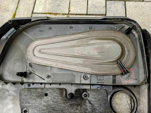

bei meiner Motorabdeckung ist der vordere linke Halter sauber abgeschert (war selber schuld, bei so kalten Außentemperaturen das entfernen zu wollen).
Kennt ihr einen Klebstoff / Vorgehensweise, wie ich das repareren / kleben kann?
Einen Tip für evtl. einen 2K Kleber? Vermutlich sollte es temperaturbeständig sein.
Bei AMazon gibt es z.B. "ALLES SCHWEISSEN Set. Schweißen zur Reparatur Hartplastik Plastik-Kleber extra stark, Super-Kleber Schweißnaht Kunststoff-kleber. Extrem-Klebstoff Schweissnaht"
-> Hat damit schon mal jemand Erfahrung gesammelt?
Danke und Gruß

Pattex Stabilit 2K Kleber
Schauen, obs das bei ebay o.ä. gebraucht zu kaufen gibt.
Klebe-/Reparaturstelle wird immer Schwachstelle bleiben, gerade bei thermisch hohen Schwankungen unterworfenen Teilen mit viel Vibration.
Und ich würde keine losen Plastikteile im Motorraum haben wollen, zu viele heiße Oberflächen...

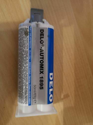

Sowas klebt man mit Teroson 2K PU 9225 SF.
Normale Epoxid 2K Kleber halten die Hitze nicht aus.
ich würde auch zu Gebrauchtteil Tendieren, die Fläche ist einfach zu klein zum Kleben. Im Notfall erst Metallwinkel an beide Seiten von Haltestift annieten und dann Stift samt winkel an der Abdeckung ankleben. Nur vorschlag!....

Wenn ich mich nicht täusche müste das Material *ABS* sein . Lässt sich super kleben .Am Besten ist Epoxidharz.
2K Kleber klappt nicht ...
Danke für die Vorschläge.
Ich habe mal nach dem Material der Abdeckung geschaut.
-> PA6-MX GF30
Müsste "Polyamid 6 mit 30 % Glasfaser" sein
Aktuell tendiere ich zu "Flüssige Schweisnaht" was aus Sekundenkleber und spezial Granulat besteht.
Gebrauchtes Ersatzteil würde mich ca. 50 - 60€ kosten
Die Klebe Aktion ca. 20€
Und hätte noch was übrig zugause für die Zukunft,
Es reizt mich auch die Machbarkeit und das ich das große Teil nicht wegwerfen muss.

Ist mir vor paar Monaten auch passiert und ich habe es mit div. Klebern versucht. Bringt alles nichts - die Stelle wird einfach zu heiss, zuviel Bewegung, zu wenig Klebefläche. ~50€ Kleinanzeigen Teil war dann die Lösung.

2 Komponenten Kleber
Ich hab jetzt Scheibenkleber genommen...wird wie Gummi klebt super auf der Oberfläche und ist elastisch... schön trockenen lassen 1 ganzen Tag bei Zimmertemperatur und bei mir hält es nun schon über 30tsd km....
Irgendein 2K Kleber und Abfahrt. Vorher ordentlich sauber machen und ordentlich aushärten lassen. Dann hält das ewig. Sowas klebe ich seit Ewigkeiten auf der Art und Weise.
