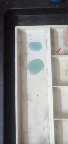

Hallo zusammen!
Ich habe vor Kurzem meine ZKD gewechselt und habe nun die Angst das ich beim Reinigen der Motorblockdichtfläche diese uneben gemacht habe (Motorblock ist aus Stahl). Ich habe mit einem 230er Schleifpapier (in öl getränkt) ganz leicht Kreisbewegungen geschliffen. Mein Schleifklotz war 4x8 cm groß. Kann es sein das ich diese uneben geschliffen habe?
Meine indikatorflüssigkeit jilft mir auch micht weiter, weil ich nicht wirklich sagen kann ob es da eine Farbänderung gibt. Danke schonmal im vorraus für die Rückmeldung

Themenstarteram 16. Juni 2022 um 16:23
oben die reine flüssigkeit und unten die flüssigkeit mit der der test durchgeführt wurde
Themenstarteram 16. Juni 2022 um 16:51
ist es jetzt undicht? was sagt ihr?
Was soll denn undicht sein ?
Hast du Wasser im Öl ?
Hast Du Öl im Wasser ?
Raucht er weiß aus dem Auspuff ?
Raucht er blau aus dem Auspuff ?
Blubbert sein Kühlwasser wenn der Motor läuft ?
Mach dir kein Kopp, fahr… wenn etwas nicht stimmen sollte, merkst Du das früh genug.
Oder Willste jetzt auf blassen Dunst alles auseinander reißen ?
Themenstarteram 16. Juni 2022 um 16:59
nein, keines von den Anzeichen tritt ein, bin mir nur wegen der Verfärbung unsicher.
