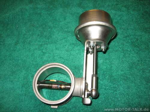

Hi flatfour ,
meine wirren gedankengänge haben folgenden Ursprung
Also, ich hatte Samstag Besuch und Probefahrt mit einer Corvette C5,
und die Vette hatte eine Fernbedienung,
um den Auspuff lauter und leiser zu schalten,
Klappenanlage halt ist ja gängig heutzutage;
1.10.1971 liegt ja schon etwas zurück
bei diesem Auspuff sind an den inneren beiden Endrohren Rohrflansche mit Drosselklappen und Unterdrucksteuerung,
Klappen auf lauter 4-Rohr-Sound , Klappen zu leiser 2-Rohr Betrieb
ein aftermarket Teil von Pierburg ... !!
und da dachte ich mir mit dieser primitiven Klappe und Unterdrucksteuerung kann man was machen...
erster gedanke analog zur Verteiler Unterdruckverstellung,
vielleicht den Auspuff auch etwas drosseln,
um mehr Drehmoment aus unteren Drehzahlen zu bekommen...
und obenrum halt offener Auspuff für hohe Drehzahlen...
oder bin technisch vernagelt, ich kann Kritik vertragen....
Grüsse aus Herford
Interessanter Gedankenansatz.
Bei 2T- Moppeds wird es als Dreh-Schieber direkt am Auslass realisiert.
Drehzahlabhängig.
Unterdruck, ist glaube ich nicht die richtige Regelgröße.
Die Klappen müssten nahe am Kopf sein.
Uwe
Zuerst müssen wir uns von 2 Takter - zu 4 Taktervergleiche trennen. Die MÜSSEN einen Gegendruck haben, sonst klappt's nicht mit der Füllung. Da ist es etwas komplizierter. So als Beispiel: die 50ccm/50km/h Roller konnten mit einem einfachen "Kunstgriff" auf 70 -80km/h gebracht werden. Man hatte vor dem Schalldämpfer so'n kleines verschlossenes Rohr, so'n kleiner Bogen. Abflexen, zuschweissen = 80km/h. Geschätztes Volumen des Rohres: etwa 50ccm.
Das mach mal mit'n 4-takter.
Ein klappengesteuerter Auspuff wie die Amischlitten gerne eingebaut haben, ist erstmal nur lauter. Die wollen Akustik. Ob der zufällig auch leistungsfördernd ist....hmmm... ja gut, zufällig, wenn er an der richtigen Stelle sitzt oder besser: wenn die serienmässigen Auspuffdämpfer so einengend sind, dann ja.
Bus Typ4 Dämpfer , als Beispiel, sind kaum schlechter zu dämpfen, der Rückstau ist zu hoch. Deshalb sind fast alle Aftermarketdämpfer die anders oder in Etwa gleich sind, besser als der serienmässige,aber auch lauter- oft.
Das Spiel mit den Schwingungen und dem vorhandenem Gleichstrom der Abgase ist sehr kompliziert und nur auf dem Prüfstand erfahrbar. Jeder Motor mit bestimmten PS/Hubraum braucht eigentlich eine eigene Abgasanlage.
Wenn ich einen schallgeschützen Leistungsprüfstand hätte........................................................der wäre jeden Tag im Betrieb, nur mit Auspuffanlagen und mit Ansaugrohren, mit Luftfiltern mit....was weiss ich
Da wäre ich so wie rudi: fahren?? Wieso?? Erstmal testen. Mir fehlen noch die 0,4Ps von einem Diagramm, das ich - Moment - (raschel,raschel) - irgendwo, (raschel) - hier, (raschel)- liegen habe mit einer bestimmten Konstellation, (raschel)...
also nen Prüfstand hätte ich auch gerne....
man kann ja diese Unterdruckgesteuerte Abgasklappe auch zu Testzwecken manuell betätigen...
und mal gucken, was passiert...
als Abfallprodukt hätte man dann ja noch die geringere Lautstärke...
und nicht , dass wir uns falsch verstehen,
meine Autos sind schon laut und das ist auch gut so,
ich will also nicht leiser, habe auch keinen Stress mit der Rennleitung,
sondern der Denkansatz soll sich nur auf eine bessere Motorcharakteristik beziehen...
Ein feines Teil haste da. Vom Turbolader?
Ansonsten Schläuche ans Armaturenbrett und saugen
