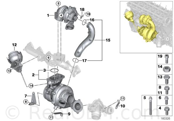

Moin,
soweit ich weiß unterscheidet sich min. der Turbolader (einfach, biturbo). Ich finde da jetzt aber erstmal nur die unterschiedliche Teilenummer bei BMWFans.info.
Ich geh erstmal essen ...
Gruß, David
am 10. Februar 2011 um 12:46
Hast Recht... Da hätte ich ja auch drauf kommen können...
Schaubild 3.0d
und der 3.0sd
Alles andere wäre auch zu schön gewesen ;)
Max

Motoren sind meines Wissens im Wesentlichen gleich. Unterschied ist der zusätzliche Turbolader, der das Anfahren und Beschleunigen von unten heraus unterstützt. Obenhin sind beide gleich, unterscheiden sich durch andere SW Parameter. Deshalb ist das richtige Chipptuning beim 3.0d so "erfolgreich" (Mehrleistung)
Grus
Peter
Glaube nicht dass obenrum beide gleich sind. Der Single-Turbo ist ein Kompromiss für schnelles Ansprechverhalten bei größtmöglicher Leistung, sozusagen ein 1-Gang Fahrrad. Der Biturbo ist ein 2-Gang-Fahrrad, kann sich jeder selbst vorstellen welche Vorteile das bringt ;)

"Die Motoren sind im Wesentlichen gleich" - stimmt für Motorblock, Kurbelwelle usw. ABER:
30d: 1 Lader mit variabler Turbinengeometrie, muss einen Kompromiss zwischen Drehmoment von unten und Leistung oben finden. Einspritzdruck 1800bar
40d: 2 Lader - der kleinere mit variabler Turbinengeometrie, der große ohne. Die Zuschaltung des oberen ist softwaregesteuert (wohl über Abgaszufuhr). Einspritzdruck 2000bar.
Klar hat der 40d auch eine Software, die sich vom 30d unterscheidet. Aber es ist nicht nur "Chiptuning" und einen drangebastelter 2. Lader für das Beschleunigen von unten, es ist vielmehr ein ziemlich neu entwickeltes und abgestimmtes Triebwerk.
Natürlich kannst Du den 30d chippen und auf eine ähnliche Endleistung hieven wie der 40d. Aber was sind die Nebenwirkungen der Leistungscharakteristik und Haltbarkeit?
Vergleich das mit den 4-Zylindern: der 18d und 20d sind baugleich, wahrscheinlich nur SW Unterschiede. Wahrscheinlich ist der 18d nur der downgesize-te 20d. Der 23d ist ein ganz anderes Triebwerk mit Biturbo.
