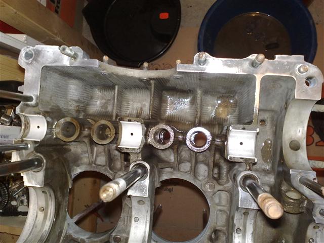

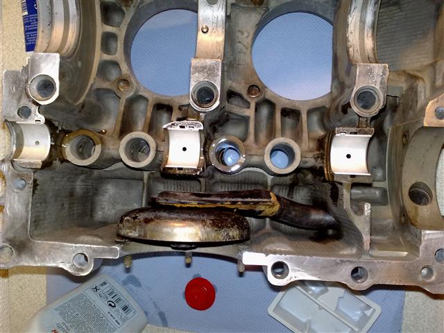

So, gestern habe ich nun versucht die Motorhälften zusammenzubauen- ging soweit eigentlich auch ohne probleme, bis ich dann nach einiger Zeit feststellen musste, dass er wohl nicht ganz dicht ist. Spuren von Öl (keine Tropfen oder so) sind am unteren Teil des Gehäuses leicht sichtbar gewesen. Also hab ich den Block wieder gespalten. Lags nun an der Amidichtmasse oder is der Block nicht richtig plan?
Hier mal 2 Bilder der Hälften. Die Flächen fühlen sich eigentlich sehr glatt an und sollten do dicht bekommen zu sein:
Die Dichtmasse soll laut anleitung aus beide seiten dünn aufgetragen werden und 5 Minuten ablüften. Die Flächen fühlen sich dann an wie gummiert und die Schicht ist wirklich nur hauchdünn.
Wenn ich beim nächsten Mal z.B. Hylomar nehme, wie wird das am Besten aufgetragen. Auf die ganze Fläche ein Film oder eine Wurst ind der Mitte der Trennfläche, die dann beim Zusammenbau gequetscht wird?
Beim Auseinanderbauen waren diese hauchdünnen Papierdichtungen der Ölpumpe schon vollgesaugt mit Öl- ist das normal so?

Also ich hab schon Hylomar, Curil, Curi HT, Reinz, Atmosit dafür verwendet... egal, es war jahrelang völlig dicht.
Ich nehme an, deine Gehäusehälften haben entweder einen Verzug oder die Dichtflächen sind nicht eben. Speziell um die Passstifte oder Stehbolzen bleiben Oxidreste und Dichtungsreste dran. Dann drückt das auseinander und wird nicht dicht.
Speziell Papierdichtungen beschichte ich von beiden Seiten hauchdünn mit Hylomar oder Curil. Dann rein und anziehen. Dass die Dichtfläche peinlich ölfrei ist, versteht sich von selbst. Die Pumpen waren immer völlig dicht.
Wo es bei mir ganz leicht undicht war, war der (falsche Doppellipper-) Simmering und die Durchgänge der Stehbolzen an den Köpfen. 8er Bolzen im 10.5er Loch arbeitet halt, trotz Dichtmasse.
