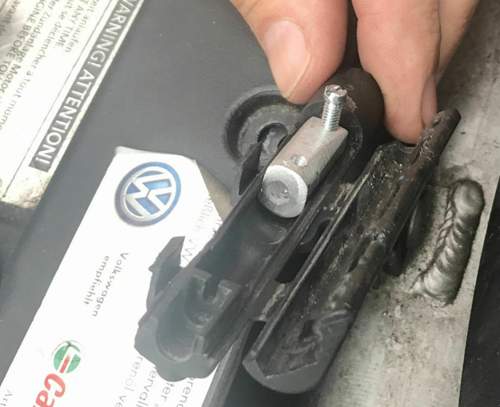

Hallo....
Wollte eben die Haube aufmachen und es geht nicht mehr! Der Hebel ist heile und der Zug wahrscheinlich auch! Kann ihn nicht raus ziehen! Wie kriege ich jetzt die Haube auf? Mit freundlichen Grüßen
23 Antworten
Du nimmst eine stabile Metallleitung z.B. eine Bremsleitung und biegst am Ende einen Haken. Dann baust du die untere Verkleidung ab und schmeißt dich drunter. Der Seilzug ist in einem Plastikclip eingehängt. Vermutlich ist er an einer Seite ausgehängt. Dann schiebst du den Haken drüber und ziehst nach unten. Währenddessen lässt du jemanden leicht an der Haube wackeln. So sollte sie dann aufgehen.
Moin,
anbei Fotos von dem Teil, wo das Plastik-Innenteil den Zug nicht aushält (sitzt vorn unter Haube zum Schloß hin) und die Rechnung vom Freundlichen (300 € brutto) mit Teilenummer

Zum Hauben-aufkriegen bei gerissenem Seilzug ist kein Ausbau der Radhausverkleidung notwendig. Weder links, noch rechts.

wollte auch nur aufzeigen, woran es liegt und was die bei VW so machen...
Die haben den Wagen sowieso gleich rüber zu den AUDI Kollegen gegeben, aber auch die waren wohl ratlos.
