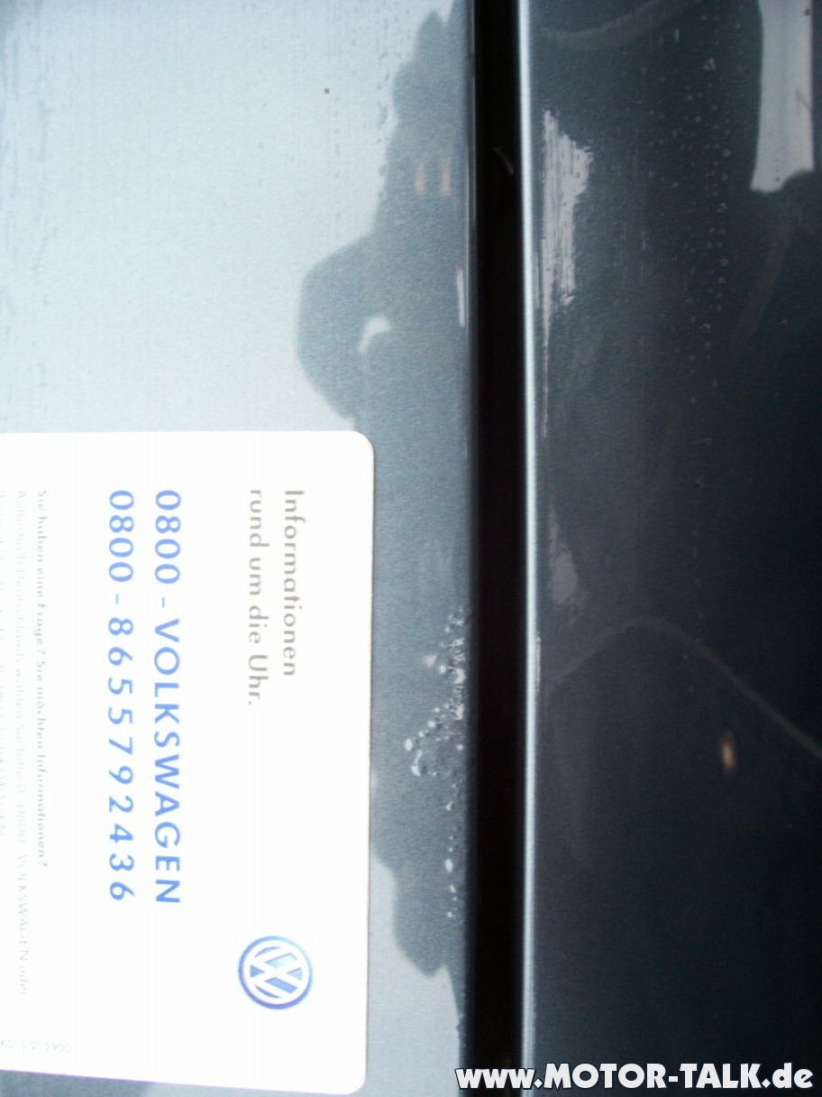

Moin Zusammen,
heute habe ich festgestellt, dass die linke Kante meiner Motorhaube ROSTSTELLEN unter dem Lack hat.
Ein Anruf bei meinem Freundlichen hat ergeben, dass es wohl schon den einen oder anderen Fall gegeben hat. Dreht sich wohl speziell um das Bj. 2004.
Auf einer Länge von ca. 15 cm hat sich unter dem Lack wohl Rost gebildet und den Lack hochgedrückt. Es wurden sofort Fotos gemacht, die an VW zwecks Kulanz gesendet wurden. In einer Woche weiß ich mehr. Plan ist, dass ich eine neue Motorhaube bekommen soll.
Wer also noch ein 2004 Caddy hat, der schaue einmal nach, ob er ähnliches bei seinem Liebling entdeckt...

Hallo TOM-Caddy danke für deinen Bericht !
Hab auch einen 2004er und muss gleich mal nach sehen.
Könntest Du bitte mal ein Bild ein stellen damit ich gleich weis wom ich schauen muss.

Hallo
Ich habe auch einen 2004 er und bei mir ist die Motorhaube auf der linken Seite min. 25 cm lang mit Rostblasen unterm Lack versehen.
Wenn du genaueres weist wegen der Kulanz bitte ich dich es hier bekannt zu geben.
Danke Michael
Hi Zusammen, die Bilder werde ich am WE erstellen und dann einstellen. Ich habe sie von meinem Freundlichen leider nicht bekommen (vergessen zu fragen, also meine Schuld!) Dann kann ich euch auch Näheres mitteilen. CU TOM-Caddy

Auch Baujahr 2004. Auch Rost (ca. 10 cm) an der linken Kante der Motorhaube. Möchte bloß mal wissen, nur so interessehalber, wie so etwas entstehen kann?!

Richtig, der Caddy ist auch BJ 2004, linke Frontklappenseite, Unterrostung 15 cm am Falz

Hallo Zusammen, habe eben einen Anruf von meinem Freundlichen bekommen. Sie haben die Freigabe vom Werk (?) bekommen. Die neue Motorhaube war schon bestellt, ist jetzt lackiert und wird am Dienstag angebaut. Scheint also tatsächlich ein bekanntes Problem zu sein! Die Bilder habe ich nicht vergessen.. sie kommen noch! TOM-Caddy
