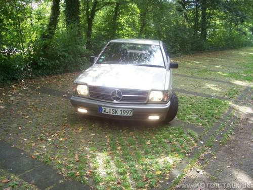

Ich wünsche allen Forumsmitgliedern einen schönen Tag. Seit kurzem habe ich einen W201, sonst fahre ich normalerweise W124 doch der ´´190er´´ gefällt mir immer besser. Ich habe daher eine ganz einfache Frage die mir wahrscheinlich ein jeder von euch beantworten kann. Wie kann ich die Motorhaube ganz aufmachen (Servicestellung)? Ich weiß dass es in Fahrtrichtung links eine Entriegelung dafür gibt, die Motorhaube geht trotzdem nicht ganz auf. Muß man an der Gasdruckfeder der Motorhaube auch etwas entriegeln, ich habe dort eine Art Klammer gesehen. Ich möchte nicht zu fest aufdrücken um nicht gleich etwas zu beschädigen. Meine Betriebsanleitung gibt darüber leider keine Auskunft. Liebe Grüße aus Österreich!

Ja du mußt an der Gaszugfeder die Klammer anheben, dann kannst ganz aufmachen. Der Kleine Hebel unten am Scharnier ist fürs Schließen zuständig!

Ja wenn man davor steht an der Gasdruckfeder die Metallklammer leicht anheben und weiter gehts.

die 16V Haube hat innen zusätzliche Längsverstrebungen, trotz des Mehrgewichts wäre diese schon für die Originalität notwendig, und angeblich soll bei über 220 km und entsprechendem Windverhältnis die Haube deutlich weniger flattern, habe ich allerdings nicht getestet, fahre das Auto nicht so schnell, ist einfach zu schade dafür, muss nur so ein Autobahnschläfer rausziehen und noch einer von 502 gebauten weniger, wäre irgendwie schade.

Ein 16Volt hat 4 Verstrebungen unter der Haube der 8 oder 12V hat nur 2.
Und die Haube habt sich wirklich ab 210 + und beginnt zum flattern.
