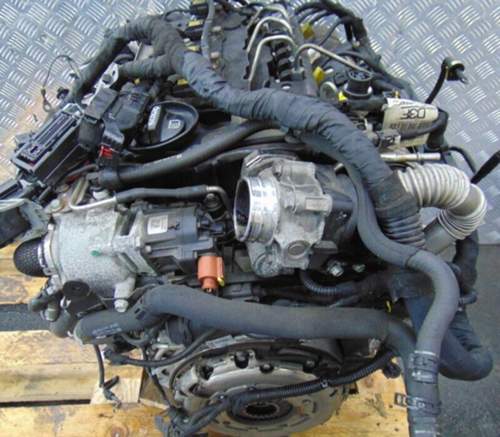

Welches Teil ist denn auf dem Bild das Agr ventil und wieviel Schrauben sind da drann ?.
Mfg

Dann schaue dir mal das Bild an, ist zwar vom Astra J, es handelt sich aber um den Motor B16DTH/L und sollte eigentlich baugleich sein.
Hier das AGR Ventil auf Pos. 11, T. Nr. 55570005
https://opel.catalogs-parts.com/?...
https://www.daparto.de/Teilenummernsuche/Pierburg/724809810
Der Mokka ist dort aufgeführt als passend.
Bullshit was dein FOH da erzählt.
Kannst du selbst erneuern. 2 Schrauben lösen, Dichtungen erneuern und gut ist.
@hwd63
Bekommt man das AGR Ventil so einfach raus ?
Ohne noch Teile abzubauen ?
