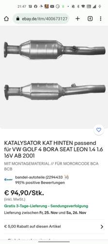

Bei meinem 4er bca 1.4 2002 bringt er nach dem Kat (im Rohr der nicht im krümmer) Wechsel, p0420 Wirkung zu gering bank 1
Diagnosesonde wurde von mir beim katwechsel erneuert da die alte so verkorkst war dass man sie nicht rausbekommen hat.
Der Fehler tritt bei sportlichem verhalten alle 800-1000km auf bei normaler Zwischen 60-90kmh alle 150-300km
Während der Fahrt auslesen der Regelsonde (Ergebnis normal) bei der Diagnose Sonde angehenst auch ( bin kein Profi)
Was es sein kann weiß ich bis heute nicht fahre damit schon ca. 6monate umher.
Öl verbraucht er normal 1l auf ca. 1300km Laufleistung 336tkm
Was es sein kann dein Ölverbrauch wäre eine Möglichkeit. Normal und gut ist 1l zwischen dem Festinterval
Nachbaukat?
Unterdruckschläuche wurden schon überprüft
