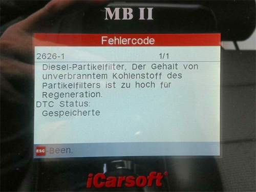

Der Fehler, der jetzt immer wieder kommt, wird ja nur von meinem "Billiggerät" ausgelesen und zurückgesetzt. Fehlercode lautet P1405 und manchmal 2002. AGR wurde, wie gesagt, bereits getauscht.
Der Fehler kommt in ganz unterschiedlichen Situationen vor. Ob ich den Motor mit höheren Drehzahlen fahre, bzw. Autobahnfahrten oder Stadt, scheint keine Rolle zu spielen.

P1405 steht im Zusammenhang mit einem nicht plausiblen Druckdifferenzwert des DPF. Als Möglichkeit besteht hier, dass einer der beiden Schläuche am Differenzdrucksensor verstopft oder gelöst ist.
Beim Fehler P2002 meine ich mich zu erinnern, dass der obere Grenzwert der Aschebeladung überschritten wurde.
In deinem Fall ist es sehr naheliegend, dass der Differenzdrucksensor defekt ist, oder evtl. ein Kontaktproblem hat.
Des weiteren sollten die beiden Schläuche zwischen Differenzdrucksensor und DPF überprüft werden.
Hier noch zwei Links mit zwei Fällen wo der Tausch des Differenzdrucksensors Abhilfe geschafft hat:
http://www.motor-talk.de/forum/differenzdrucksensor-t5337281.html
und
http://www.motor-talk.de/forum/fehlerp1405-und-p2082-t5308461.html
Auf jeden Fall sollten die beiden Fehler nicht auf die leichte Schulter genommen werden, da beim Auftreten dieser Fehler u.U. die automatische DPF-Regeneration gesperrt wird, wodurch du dir auf Dauer den DPF ruinierst. Zudem ist der Tausch des Differenzdrucksensors bzw. der beiden Schlaüche relativ einfach und nicht sehr kostenintensiv.

P2002 -> DPF Auffangsleistung unter Schwelle.
Wenn du den DPF nicht entfernt oder durchbohrt hast, deutet das auch auf den Differenzdrucksensor.
Zu hohe Aschebeladung ist P2626. (Erfahrung durch Eigenversuch)
