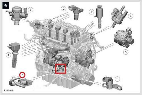

Meine Situation sieht folgendermassen aus:
Ich habe heute meinen K&N Luftfilter angebracht, was relativ einfach und unkompliziert war. Jedenfalls habe ich den Sensor (siehe Bild, da ich kein Mann von Fachwissen bin) vergessen wieder dranzumachen. Ich bin dann nach 2-3 Stunden zur Arbeit gefahren und erst nach meinem Feierabend bemerkt das die Kontrolleuchte vom Motor konstant leuchtet, auch beim Neustart des Autos. Sensor wieder dran, 2 Minuten gewartet, wieder angezündet und leuchtet immernoch.
Meine Frage: Ist es etwas schwerwiegendes, falls ja was? Falls nicht, kann ich es selber beheben? Ich bin für jede Hilfe dankbar.
Fg Elia

Also wenn dein MAF Sensor ab dem Filter tausch nicht mehr angesteckt war, ist es erst mal logisch das die MIL leuchtet. Es gibt Fehlercodes vorallem Abgasrelevante Fehlercodes (eine falsch ermittelte Luftmasse hat natürlich Auswirkungen auf das Abgasverhalten) welche sich "von alleine" schlecht löschen lassen. Es kann sein, dass deinem Wagen ein Zündungswechsel nicht reicht, damit er einen Fehler nicht mehr anzeigt. Unter umständen sind 3-5 Fahrten nötig, um zu akzeptieren das kein Fehler mehr vorliegt und auch das ist keine Garantie. Auf deinem Bild hab ich gerade gesehen dass es sich hierbei um einen Benziner handelt. Kann auch sein dass deine MIL nur per Fehler löschen weg geht.
Kann auch sein, dass dein MAF durchs Öl zugesetzt wurde.
Mfg. D.Schwarz

Mfg. D.Schwarz
Jep, Benziner, 241 PS, Bj. 2014. Der Vorbesitzer hatte schon einen K&N Luftfilter und hatte keine Probleme damit und ich auch nicht bis ich den Sensor vergessen habe. "Ölig" ist der Filter, jedenfalls nicht so sehr das man damit Pommes fritieren kann, von dem her glaub ich nicht das deswegen die MIL leuchtet. Das ich mehrere Fahrten machen muss bis das System dies erkennt scheint mir akzeptabler, aber mit der Gefahr das dann wirklich etwas nicht ordnungsgemäss funktioniert. Danke dir trozdem für die Info.

Wo lag denn nun das Problem, was sagt der Fehlerspeicher?
