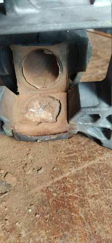

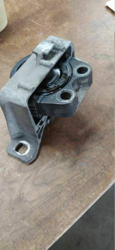

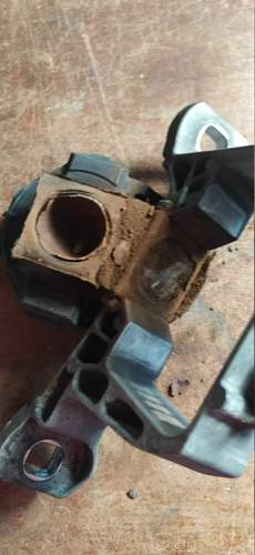

Hi, ich möchte das Lager auch tauschen. Wie habt Ihr das mit dem Rohr von der Klimaanlage gemacht das da auf dem Lager eingehakt ist? Kann man das zur Seite drücken?
Hallo Bulli71,
Wenn ich mich recht erinnere, hatte ich den Ausgleichsbehälter gelöst und beiseite gelegt sowie das Rohr der Klimaanlage Richtung Motorblock gedrückt.
War etwas fummelig, hat dann aber ganz gut funktioniert.
Als kleiner Tipp: markiere dir den Sitz des alten Lagers, so sparst du dir Zeit bei der Ausrichtung des Neuen.
Beste Grüße
Danke Berzz, genau das wollt ich wissen, hab nämlich keinen Bock die Klima neu zu füllen...
Kleiner Nachtrag. Bin jetzt endlich dazu gekommen. Kann es wirklich nur empfehlen. Vibrationen sind quasi weg. Am aufwändigsten fand ich die untere Motorabdeckung zu entfernen, damit ich den Motor abstützen konnte. Klimaverrohrung war kein Problem, das Lager ging da easy vorbei...
