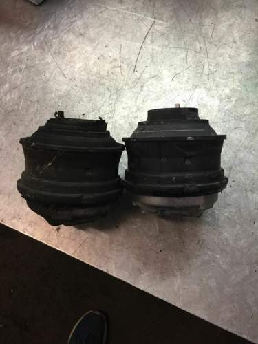

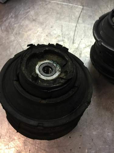

Hallo Leute,
ich möchte meine Motoraufhängung/Motorlager und das Getriebelager wechseln.
Da ich warscheinlich noch die ersten seit fast 13 Jahren drin habe und die schauen aus poröser Gummi. :/
Fahre einen E200 CDI, 102PS, BJ/EZ: Ende 98
Kann mir jemand die Teilenummer geben?
Wäre super nett. :-)

Hallo.
Bei mir steht das jetzt auch an. Habe mir die für meinen 220cdi schon bei TE besorgt.
Habe Febi genommen für 63€ das Stück. Mercedes nimmt knapp 100€ pro Stück.
Teilenummer müsste die A 202 240 45 17 links und die A 202 240 46 17 für rechts sein.

Zwei Motorlager vorne und ein Lager hinten am Getriebe. Achtung originale sind nicht billig und anderes ist empfehlenswert. Jol.

Hallo Clocker.
Ich habs jetzt hinter mir und fertig.
Also zu der Verlängerung, die wirste auf jedenfall brauchen. Und nen Gelenkstück ist auch nicht verkehrt, macht auf jedenfall vieles einfacher. An Werkzeug brauchst du eigentlich bloß: Knarre mit Verlängerung, 13 mm und 16 mm Stecknuss, 16mm Ring/Maul Schlüssel, und ums dir einfacher zu machen ne Torx-Nuss für das AGR Ventil.
Am besten gleich auch ne neue Dichtung für dieses besorgen, kostet bloß 2-5 €.
Beim Turbolader das Hitzeschutzblech welches du meinst kann sitzen bleiben. Wichtig ist bloß die große Schraube und von unten sind löcher im Träger. Da brauchst du die 13mm Nuss. Beim festschrauben des neuen Lagers erst von oben die Schraube etwas reindrehen, wenn der Motor noch angehoben ist. Macht das ganze viel leichter, mit abgelassenem Motor hab ich die Schraube nicht reinbekommen.
Um an das Lager auf der Fahrerscheite zu kommen, am besten eben das AGR-Ventil abschrauben. Sind bloß drei Schrauben die dir viel Zeit sparen und das ganze etwas vereinfachen. Dann kannst du da die Schraube mit dem 16mm Schlüssel lösen. Ist an der Seite einiges an Fummellei, da du nicht viel Platz zum drehen hast, aber mit ausgebauten AGR-Ventil geht das wohl.
Hoffe dir damit geholfen zu haben.
Wenn sonst noch Fragen sind, ich helfe gern.
Alex
zu deiner Frage mit den Schrauben festziehen. Rechts (Beifahrer) die obere von oben, die untere geht nur von unten. Und auf der Fahrerseite beide von unten
Vielen Dank @alex100289:
Die Anleitung ist super. :)
Ich habe es gerade eben fertig gestellt ;-)
Motorlager + Getriebelager gewechselt und ich muss sagen: WOW :-) Einfach spitze. Bei 100km/h meint man, man schwebt über die Straße. Nein echt, bis jetzt muss ich sagen, die Investition lohnt sich total :)
Klasse Leute, danke die mir geholfen haben. :-)
P.S. Nur so nebenbei: Meine MB-Werkstatt wollte (ohne Teile) 300€ nur für den Einbau. Eine freie Werkstätte (bei mir in der Nähe) hätte es mir für 200€ gemacht. Aber das Geld stecke ich lieber in die Rostvorsorge ;)
