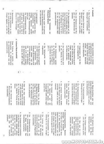

ich habe recht günstig ein Motortestgeräte der Firma Carcraft erstanden. Das Modell nennt sich Automaster (oder auch umgekehrt :)
Leider habe ich dazu keine Bedienungsanleitung und bin mir mit den Anschlüssen nun nicht ganz sicher. Leider habe ich mit so einem Gerät noch nie gearbeitet und bräuchte deshalb etwas Hilfe.
Falls jemand eine Bedienungsanleitung zu dem Ding hat wäre ich sehr verbunden wenn ich diese abfotografiert oder eingescannt bekommen könnte.
Falls jemand so erklären kann wie man das Ding für die verschiedenen Messungen anschließt wäre ich ebenfalls sehr verbunden.
Es gibt im wesendlichen 3 Anschlüsse:
- 1x Klemme Rot
- 1x Klemme Schwarz
- 1x 2 Kabel (rot, schwarz) welche auf einer Metallleiste zusammen kommen
Im Anhang Bild von dem Gerät aus dem Internet (Da ist ein Bedienungsanleitung drauf die ich leider nicht habe). Links hinter/neben den Gerät sieht man die Rote Klemme und auf dem Gerät rechts liegt diese Metallleiste.
Im Prinzip möchte ich folgendes damit Messen/einstellen:
- Schließwinkel
- Leerlaufdrehzahl
Das Geräte könnte auch noch den Kondensator testen und die Zündspannung - wäre evtl. auch interessant wenn wer weiß wie das Gerät dazu angeschlossen gehört.
Weiters habe ich eine Zündzeitpunktpistole dazu bekommen. Hier dürfte der Anschluss ganz klar sein +, - und die Zange um das Zündkabel vom 1. Zylinder.
Was muss man zuerst einstellen Zündzeitpunkt oder Schließwinkel?

Wie ist denn die genaue Bezeichnung des Gerätes und was sind das für Papiere, die auf dem Foto liegen?
Grüße, Ulfert
Das können einmal nur Kabel sein die zur Stromversorgung für das Gerät da sind.
Und einmal müssen die an die Zündspule.
Das Tester macht ja nichts anderes wie festeingebaute Zusatzinstrumente.Deshalb braucht er auch dieselben Signale.
Stell doch mal vernünftige Bilder von den Kabeln und Klemmen ein,ev kann man ja was saagen.
Vari

Und die 2 Kabel mit der Krokoklemme sind die die an die Spule kommen.Nur bin ich nicht sicher ob jetzt beide an die Spule kommen oder das schwarze an Masse und das rote an KL.1
Diese dünnen würde ich als externe Stromversorgung einordnen.Da ist aber diese "Brücke" eigenartig. Ist das Metall ? Eine Verbindung elektrisch ?
Vari
Könnte ein Stromshunt zum Anhängen an Batterie oder Lichtmaschine sein um die Entlade-/Ladeströme zu messen.
Grüße, Ulfert

Nach einem Blick auf die Fotos plädiere ich eher für die Strommessung. Es gibt einen Messbereich für Strom bis 80A. Und die ins Gehäuse zu leiten, ist wegen der nötigen Querschnitte unsinnig. Schon eher, einen Shunt dazwischen zu schalten und die dort gemessene Spannung hochohmig auszuwerten.
Grüße, Ulfert
Moin,
ich habe zwar nicht das angeführte, jedoch ein ähnliches Gerät mit den gleichen Anschlüssen.
Zur Drehzahl- und Schließwinkelmessung kommt rot an Klemme 15 (+) der Zündspule,
schwarz wird an Klemme 1 (Unterbrecherkontakt) angeschlossen.
Die Bechbrücke ist definitiv ein Shunt. Dieser wird in eine zu trennende Leitung eingeschleift und das Gerät
zeigt dann die Stomstärke in Ampere an.
Gruß Frank
