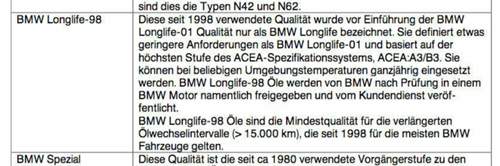

habe bisher das Öl 5W40 von Total Quartz genommen - aber ich habe seit einiger Zeit die Schlammbildung am Einlassstopfen. Darum will ich wechseln, mache sowieso nun einen Ölwechsel.
Kann mir jemand ein Öl empfehlen?
Hab jetzt nichts gefunden mit der BMW Freigabe "Spezial" für Baujahre vor '98...
Hab an das Liquy Moly jetzt gedacht:
"LIQUI MOLY 3701 Top Tec 4100 5W-40 5 l"
oder an das Castrol:
"Castrol GTX 5W-40 A3/B4 5L"
Geht das alles? Auf was muss ich da achten?

LL98 oder höher wie LL01 usw.
Visko ist scho ok, kannst nehme n.
Bevorzuge derzeit Ravenol VSI 5w40

Da muss man keine Wissenschaft daraus machen, jedes 5W40 oder 10W40 langt. Und jeder wird dir hier etwas anderes empfehlen.
Meine Empfehlung:
Gut, günstig, made in Germany:
klick. Gut und teuer:
klick.
Ich fahre beides und habe damit absolut keine Probleme. Manche raten dir auch Baumarktöl, langt auch, am Ende muss die Viskosität stimmen und solange die Norm ACEA A2/A3 erfüllt ist, kannst du beherzt zugreifen.
Weitere Infos zur Ölfreigabe:
klick.
Ich bin bloß verwirrt, weil halt bei dem anderen 5W40 die Freigabe BMW Longlife 01 ist und angeblich nicht kompatibel zu meinem wäre - das widerspricht sich irgendwie?
@max1695 schrieb am 25. Februar 2021 um 09:42:20 Uhr:
Nein, es ist eben eine andere Klassifizierung. Diese Longlife-Geschichten waren Ende der 90er-Jahre große Mode, weil man dadurch Wartungsintervalle/-kosten minimieren wollte und zugleich großer Mumpitz, weil verlängerte oder gar entfallene Ölwechselintervalle ihrer Sinnhaftigkeit entbehren. Jedes Öl altert und verliert mit dem Alter seine zugesicherten Eigenschaften. Am Ende leiden die zu schmierenden Baugruppen darunter - im Idealfall mit Metallabrieb.
Nimm ein 5W40er mit ACEA A2/A3-Klasse und gut ist. Das von Fuchs ist preiswert und gut.

Denn 5w30 war niemals für den Motor freigegebene Viskosität.
@KapitaenLueck schrieb am 25. Februar 2021 um 10:12:05 Uhr:
Lt. Bedienungsanleitung doch.
Außerdem: Bis vor wenigen Jahrzehnten war 30er das dicke Sommeröl. Und ich glaube kaum, dass sich Fertigungsqualität und Metallurgie gegenüber damals so drastisch verschlechtert haben, dass es heute unbedingt immer ein 40er sein muss.
Was dagegen wichtig ist: Eine BMW-Freigabe, denn die garantiert die Dichtungsverträglichkeit.
