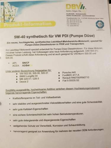

Hab mal das Blatt 223.2 angehängt, da kannst du schauen, was für deinen Motor freigegeben ist
CGI hat schon ein Datenblatt eingefügt , daher ist mein Hinweiß an sich überflüssig , ich gebe ihn dennoch , vielleicht hilft er jemand anders.
Die BeVo ( Betriebsstoffvorschrift) von Mercedes , kann man im Internet alle finden . Da werden alle Betriebsstoffe für Mercedes Motoren , Getriebe , etc. benannt , und es sind sehr viele ( vieleicht sogar alle) infragekommenden Hersteller aufgeführt . Für Motoröl an unserem CLS beispielsweiße , 5 Seiten .

Ja , auf das Stichwort beschichtete Zylinder bin ich selbst etwas verunsichert nun .
Laut Hersteller hat unser Öl die Spezifikation 229.51 .
Das öl wird vom Lieferanten unter der Premisse , Ölsortenverminderung , geführt . Deshalb haben wir es auch gekauft , weil wir Benziner , Diesel mit PD haben . Auch die Viskosität deckt alles ab .
Aber , für PD wird Druckfestigkeit gebraucht , soweit ich weiß wird das in Ölen und Fetten oft durch die beinhalteten Säuren erzeugt.
Und ,tatsächlich wird das Öl in der BEVO Liste nicht in der Art aufgeführt , als das ich mir da sicher bin .
Der Hersteller erklärt auf dem Datenblatt im Anhang , das dieses Öl ,unter anderer Bezeichnung diese Freigaben hat .
Werde mal nachfragen.
Oel-5-w-40-229-51-505
Ich würde dieses Öl nicht für deinen Motor verwenden. Das Öl ist genau der Fall, der für die Al-Si-Laufbuchsen nicht geht. Die Freigabe 226.5 ist für Smart und Renault-Motoren. Bei deinem Motor ist ausschließlich 229.3 und 229.5 zugelassen. Es kann dir egal sein, ob die das unter Ölsortenverminderung führen oder nicht. Frag den mal, was er in einen M272 füllen will. Der soll mal selbst die BeVo zu Rate ziehen und erst dann dumm rumlabern.

Habe vom Lieferanten beim Hersteller nachfragen lassen. Das Öl steht , so wie schon auf dem Datenblatt vermerkt , unter anderem Namen , so in der BeVo und ist für die beschichteten Zylinder des CGI zugelassen. Aber , die wollen den Namen nicht mitteilen , das ist so eine Sache wie bei den JA Produkten der Rewe Gruppe .
Ich hatte damals schon , als wir es zum öl für unsere " Flotte" aussuchten , mit den werten anderer Öle die 229.51 Mercedes und 505er VW haben , verglichen , das liegt im selben Bereich.
Natürlich sind das alles mündliche Aussagen , aber , die Werte , die von anderen Herstellern angegeben werden , kann ich auch nicht selbst prüfen . In unseren Autos fahren wir es , zusammengezählt schon 700-800Tausend Kilometer , das Fahrzeug , in einem PD VW ca. 200000 , in Sprinter 312 und 316 schon 400000 , keine Probleme mit iwas Ölverbundenem , zugegeben , der CGI ist neu dabei , aber , ich kann die anderen auch nicht selbst überprüfen .
Ich denke wir fahren das weiter .
