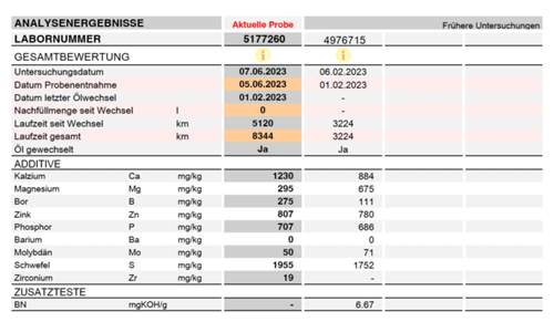

Ich hole den Thread mal wieder hoch. Mittlerweile fahren unsere beiden Volvos (V60 D4 MY2019, V90 CC B5 MY2023) mit dem oben genannten Ravenol EFS EcoFullSynt 0W-20 und aus verschiedenen Gründen habe ich den zweiten Ölwechsel beim V90 bereits wieder vorgezogen. Von allen Ölanalysen macht dieses Öl den bislang besten Eindruck. Am Ende der Woche kommt noch eine weitere Analyse des Öls beim V60 mit ungefähr gleicher Einsatzdauer (5120 vs 5603km) dazu, da wurde allerdings erstmal kein Ölwechsel durchgeführt.
Screenshot-2023-06-20-at-16-46
Interessant finde ich die detaillierte Ölanalyse. Von welchem Anbieter ist denn die zu welchen Kosten?
Es gibt hier in .de zwei recht große Anbieter: Oelcheck.com und Oiltest24.de. Kosten liegen zwischen 50 und 80 Euro.

Warum wechselt man das Öl schon nach etwas mehr als 5tkm? Geld verschwenden kann man auch anders.
Warum? Meine Wechselintervalle sind zweimal im Jahr geplant bei jeweils 7.500km. Ein ungeplanter Roadtrip hat ein wenig meine Planung durcheinander gebracht und daher etwas früher. Warum generell? Alle unsere Volvos kämpfen mit Dieseleintrag (leider bis zu 13% bei 12.000km) und daher gibt es für mich kürzere Intervalle und aktuell auch ein sehr gutes auf PAO/Ester Basis hergestelltes Öl. Unsere Volvos sind nicht geleast, nicht gemietet, sondern unser Eigentum und eine Motorrevision aufgrund von zu altem und verbrauchtem Öl ist ebenso kostspielig.
Wer kein Geld verschwenden möchte, sollte generell auf KfZs verzichten.
Mein VEA fährt dann vermutlich mit Ölschorle.Ich nutze ganz nachhaltig fast vollständig die 30 000 Kilometer mit 0W20 bis zum nächsten Ölwechsel.
Ich fahre zwar den D3 Fünfzylinder, aber auch hier wechsele ich nur einmal jährlich bei 17-18tkm Fahrleistung.
