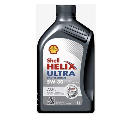

Meine MB Werkstatt erlaubt mir gottseidank ebenfalls das Beistellen von Öl. Ich hatte mich für meinen GLB 250 (nicht 4M) Bj. 2021 für das Öl Shell Helix Ultra Professional AM-L 5W-30) entschieden. Für mein Gefühl gutes P/L Verhältnis und der GLB läuft rund. Alles prima.

@Ailinger
Ich hatte mich für meinen GLB 250 (nicht 4M) Bj. 2021 für das Öl Shell Helix Ultra Professional AM-L 5W-30) entschieden. Für mein Gefühl gutes P/L Verhältnis ....
Shell Helix Ultra
https://m.motointegrator.de/.../...-shell-helix-ultra-am-l-5w30-5l?...
MB 5W30 229.51
https://www.ebay.de/itm/165941783875?...
Weitere freigegebene Anbieter, sind in der MB 229.51 aufgeführt.
https://operatingfluids.mercedes-benz.com/sheet/229.51
.... und der GLB läuft rund.
Liegt aber nicht an der von dir gewählten Öl-Qualität ;)
